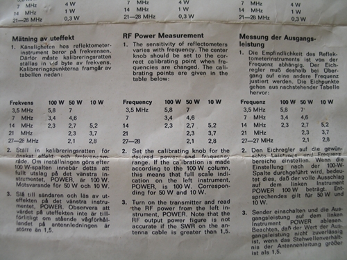

    tzok napisał:
    Do czego służy skala przy potencjometrze? Jak mierzyć moc nadawania?
    Skala przy potencjometrze służy kalibracji pomiaru mocy.Ustawiasz na wartość przypisaną dla danej częstotliwości pomiaru.Np.dla 27MHz będzie to wartość 2,8 na skali pokrętła. Identyfikacja i obsługa miernika SWR/POWER z dwoma wskaźnikami i potencjometrem
    Instrukcja pomiaru od podobnego modelu.

    ...a co przy pomiarze SWR? Ustawiam potencjometrem lewy wskaźnik na max (5), czy na oczekiwaną/zmierzoną moc radia wyrażoną w watach (4)?

    Kalibracja oraz pomiar mocy wykonuje się tylko i wyłącznie na sztucznym obciążeniu,pamiętaj.
    Potencjometrem kalibrujesz lewym wskaźnik na SET, na prawym wskaźniku odczytujesz SWR
    Łopatologicznie.
    Do wejścia lewego reflektometru (TX/INP/TRV/TRX/TRCVR) podłączasz nadajnik a do ANT (prawego złącza) antenę.
    I teraz : naciskając nadajnik (PTT) i trzymając go - ustawiasz potencjometrem aby na LEWEJ skali doprowadzić wskaźnik na SET (5) i od razu odczytać wskaźnik PRAWY, który wskaże Odbitą reflektometryczną.
    PS. Po prawej ten wypustek jest do podłączenia kawałku jakiegoś drucika, który będzie mierzył natężenie pola w.cz. - podczas pomiaru WFS-u drucika NIE podłączać.

    Bardzo dziękuję za odpowiedzi, teraz już wszystko jasne - wszystko robiłem prawidłowo, mierniki są niestety wiekowe i pewnie stąd różnica wskazań SWR między nimi jest 0,1. Niemniej są wykonane o wiele solidniej niż ich współczesne tanie klony.
    Jak się wykonuje sam pomiar to wiedziałem, tylko dotychczas używałem tylko reflektometrów z przełącznikiem FWD/REF albo automatycznego (nic się nie kręci, od razu po wciśnięciu PTT pokazuje moc i SWR).
