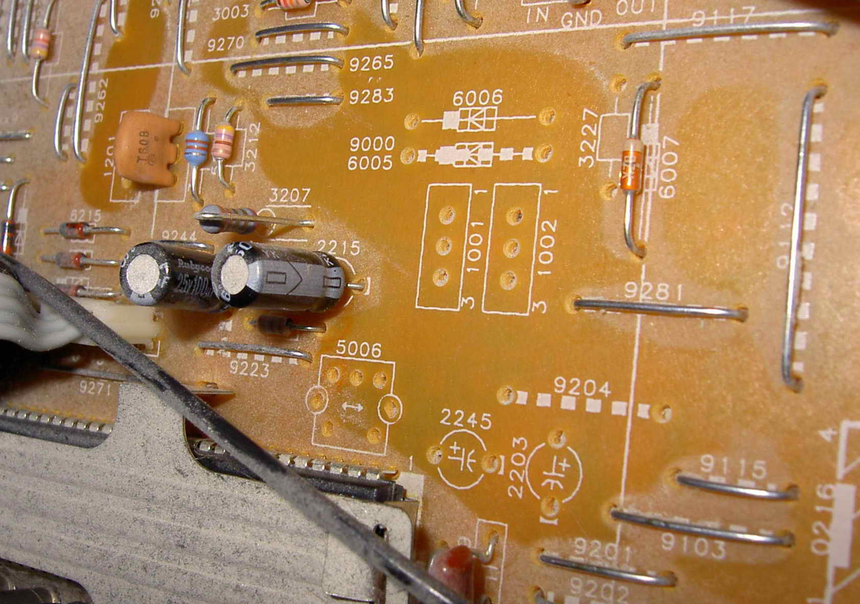

    Telewizorek jak w temacie przywieziony z anglii i problem z przestrojeniem, mam schemat do tego chassis ale nie bardzo mi się zgadza to co mam na płycie ze schematem. Jak przestroić ten tv ? czy nie trzeba przypadkiem wymieniać głowicy ? nie ma nigdzie filtrów 5.5Mhz, próbowałem różnych możliwości i nic nie działa tak jak powinno.

    Witam, mam tą właśnie fonię i za cholerę nie mogę sobie poradzić, gdzie jest filtr SAW, albo wzmacniacz p.cz ?? tam na tym schemacie jest jeszcze kondensator, tylko jaki ? dobierać metodą prób ?

    Nie zgadza się to że właśnie nie ma tam filtrów, na schemacie są a na płycie nie ma, przeszukałem wszystko co możliwe i kicha. To nie jest mój pierwszy telewizor który przestrajam i nigdy nie miałem takich problemów
    A obsada scalaków się zgadza? Głośno "myslę", ale wydaje mi się mało prawdopodobne, aby przy tej samej obsadzie scalaków co na schemacie, nie było filtrów. Może są ukryte w puszce, albo mają inną postać mechaniczną. Ja mam Schneider'a TV8, w którym są podwójne filtry nie przypominające wyglądem typowych SFE. Są rozwiązania oparte na innych zasadach np. seria Digit 2000, ale wtedy inne są też scalaki. Pytałem jeszcze w jakiej postaci masz schemat? Papier, czy wersja elektroniczna?

    Fonia jest angielska na stówę, taką kupiłem i nawet na niej pisze "ang", schemat mam w wersji elektronicznej, na schemacie są dwa filtry których nie ma na zdjęciu poniżej
    Philips 21PT4475/05 Sl9.2e aa - problem z przestrojeniem
    jest tam widoczny filtr 6.0mhz ale według schematu jest to filtr toru video, próba podpięcia tam wyjścia z fonii kończy się szumem w głośnikach.
    Udało się, nie wiedziałem że trzeba wyregulować tą fonię poprzez odginanie filtrów. Wejście i wyjście fonii podłączyłem pod IF głowicy, teraz działa jak trzeba, dziękuję wszystkim za pomoc. Pozdrawiam
