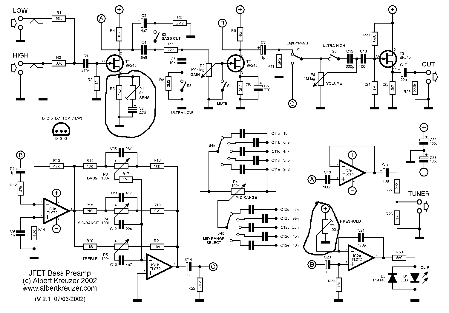

    po raz kolejny mam problem dotyczacy schematu.
    nigdzie na stronie skąd pochodzi schemat nie znalazłem jak trzeba wyregulować potencjometry (P1 i P7).
    napiecie zasilajace uklad to +/-15V
    • Regulacja potencjometrów. Schemat, potencjometry P1 i P7. preamp_sch21_2.GIF (41.19 KB) Musisz być zalogowany, aby pobrać ten załącznik.

    a czy nie po to wlasnie sa te potencjometry, zebys mogl sobie w juz zmontowanym ukladzie wyregulowac czulosc i prog zaswiecenia sie leda na oko/ucho/oscyloskop ? ;)

    tego ostatniego nie mam:) (oscyloskopu) czyli po prostu chodzi o to zeby preamp działał jak najlepiej z konkretna gitarka?? tak??
    a potencjomertr P7 jest po to zeby regulowac swiecenia diody led?? cyli moge zalozyc diode LED 1,8V tak samo dobrze jak 12V i wyregulowac??

    Pierwszy jest do regulacji czułości, czyli podpinasz gitarkę i ustawiasz go tak, aby wzmocnienie byłoby nie za duże, ale wystarczało do uzyskania pełnej głośności na wzmacniaczu.
    Drugi służy nie do liniowej regulacji diody, tylko do ustawienia progu kontrolki przesterowania. Najlepszy jest oscyloskop i jakiś generator sinusa, ustawiasz tak aby dioda świeciła się w momencie obcinania wierzchołków sinusa. Można to zrobić na słuch bez oscyloskopu.
