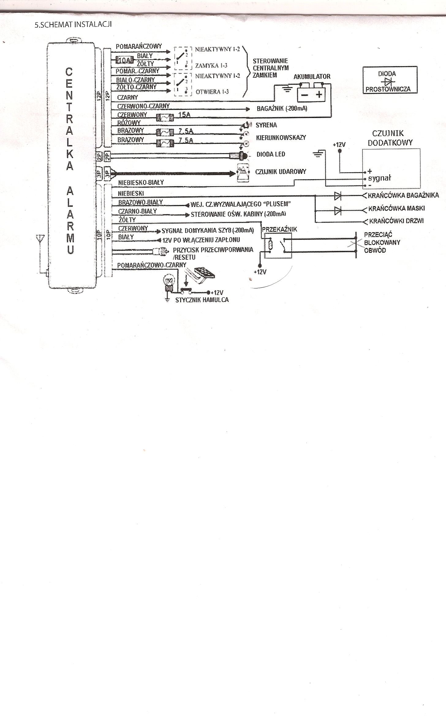

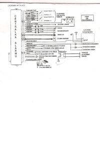

    Mam Mondeo 99r,1,8TD,był Passat ale zwineli spod bloku więc postanowiłem się jakoś zabezpieczyć i na początek kupiłem alarm RTX Tornado:
    Studiowałem trochę forum i mniej więcej znam zasady montażu ale jak zwykle diabeł tkwi w szczegółach.Być może z waszą pomocą coś się uda.
    Chcę zacząć od centralnego i wiem że mam podłączyć do centralki pomarańczowo-czarny i zielono-czarny(sprawdziłem są takie).
    Problem w tym że z centralki(zgodnie z instrukcją) do podłączenia zamka wychodzi aż 6 przewodów i nie za bardzo wiem który z nich podłączyć do tych 2 przewodów w drzwiach.
    Załączam dołączony schemat.

    Dlaczego bierzesz się za elektrykę, jeżeli nawet schematu czytać nie umiesz?
    Jeżeli wiesz jak oznacza się styki przekaźników to COMy podłacz do masy, NO do sterowania zamkiem. NC zostaw niepodłaczone.

    Nic nie szkodziło tylko jestem w pracy i nie mam czasu zagłębiać się w twoje schematy, więc na szybko bez oglądania odpisuję.
    NC to te spoczynkowo zwarte, NO spoczynkowo otwarte, COMy to kotwice, czyli to co się przełącza.

    Wejdź na tą stronke : http://www.mondek.prv.pl/
    jest tam dział : alarm w MK II . Z taką rospiska Napewno dasz sobie rade.
