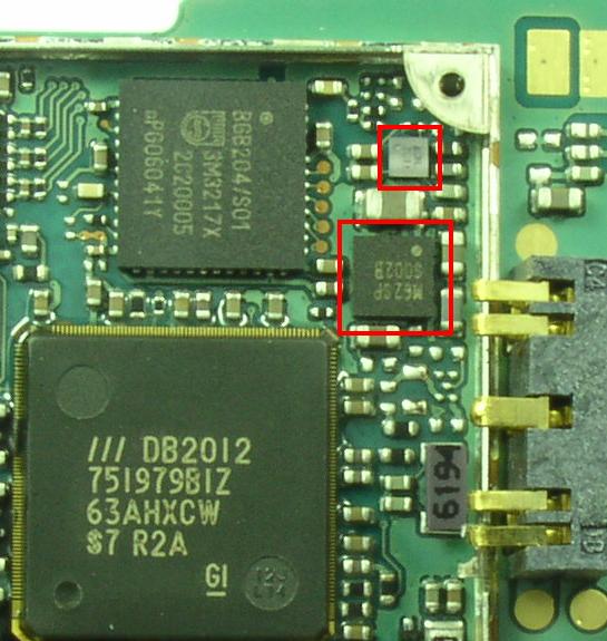

    Wszt=ystko chodzi oprocz glosnika od dzwiekow. Sluchawka chodzi mozna rozmawiac ale jak ktos dzwoni to nie slychac vdzwonka. wymienailem 100% sprawne gsosniki i nic. Wiem ze gdzies jst ukad audio ktores lusterko mozecie mnie pokierowac???

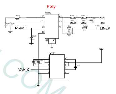

    Może to Ci pomoże.

    ok dzieki tak myslalem. po poludniu sie za niego wezme.

    Przelutowalem lustro i ten drugi uklad i dupa. Posprawdzalem przejscia wszystko ok a tel nadal nie gra. JAk to nie pomoglo to da sie cos z nim zrobic czy szrot??

    A filtr na wyjściu audio tuż przed głośnikiem?

    przejscie jest. ale jeszcze w pon go wymienie zobaczymy. jak nie pomoze to chyba juz tylko procek. jak sie nie myle.
