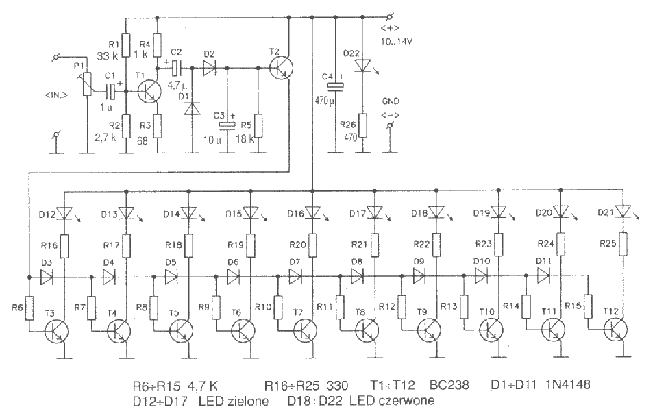

✨ Dyskusja dotyczy prostego wzmacniacza niskiej mocy do sterowania 1-2 diod LED sygnałem z wyjścia liniowego. Propozycje obejmują użycie tranzystora BC177 wraz z potencjometrem i zasilaniem 5-9V jako najprostsze rozwiązanie. Pojawiła się także sugestia zastosowania układu scalonego LM386, który zapewnia około 0,5 W mocy i wymaga niewielu elementów zewnętrznych, co może być wystarczające do wysterowania diody LED. Wskazano również na dostępność schematów pokazujących połączenia tranzystora z diodą LED, co ułatwia realizację projektu. Wskazówki dotyczą prostych konstrukcji wzmacniaczy audio do celów sygnalizacji LED z wyjścia liniowego.
