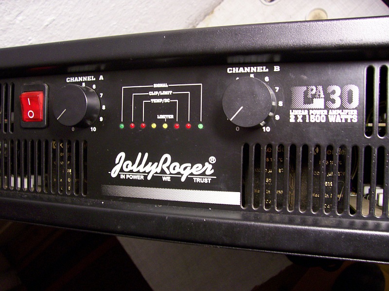

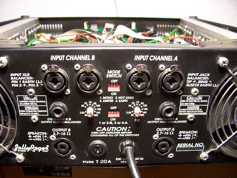

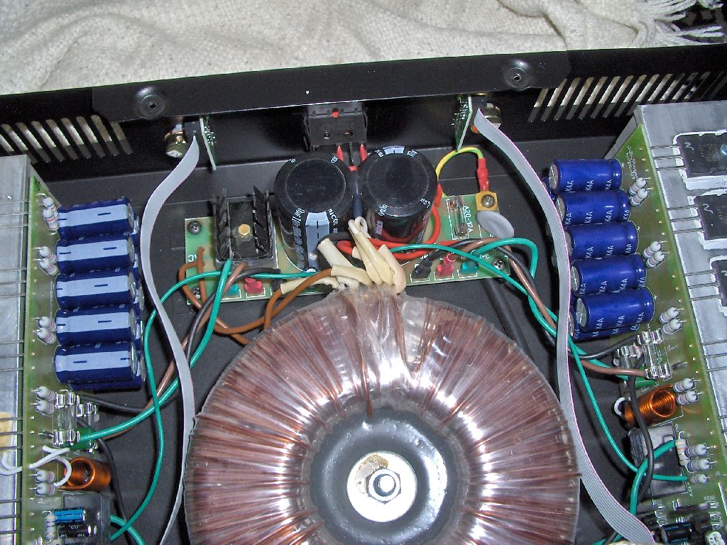

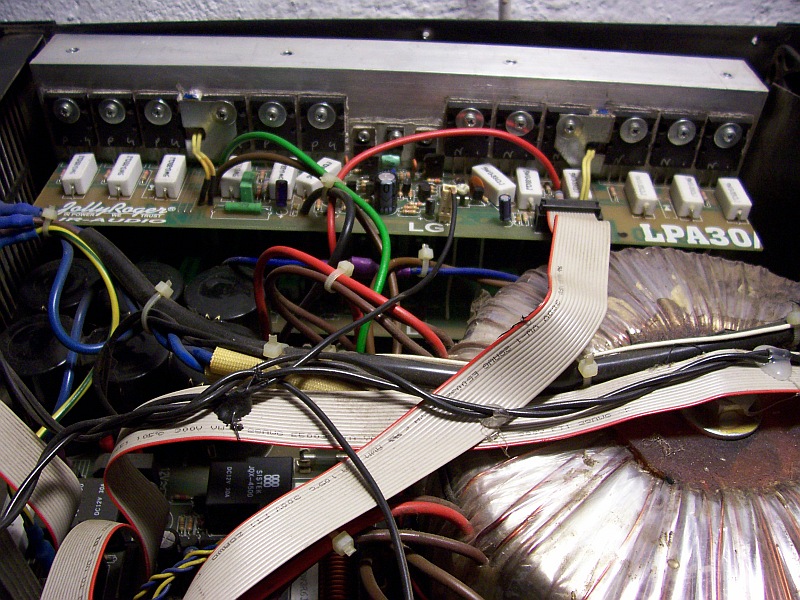

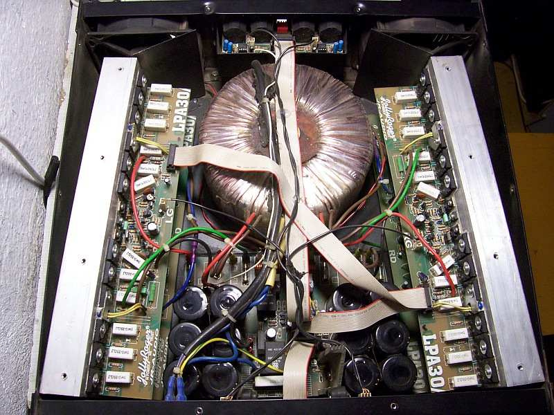

    Ocena: 31
    Witam. Na szybko odszukałem na swojej karcie SD cztery foto LPA30 - robione podzczas odkurzania środka :) , bo sprzęty te nie maja filtra.
    jolly roger lpa-20, co kto wie na temat tej końcówki
    Jeszcze dwa słowa wyjaśnienia. Model LPA20 to mniej więcej jak połowa tego LPA30 to znaczy ma po jednym widocznym module na kanał. Na jednym module zanajduje się 12 tran. końcowych czyli łącznie na kanał 24 sztuki. Pojemności są po 10000mikoF, czy łącznie 12 x 10000. W tylnej części jest cross regulowny bez subsonika. To chyba najgorsza część tego wzmacniacza - szumi dość mocna. Wszystkie modele mają limiter na fotoelemencie. To chyba tyle. Pozdrawiam.
  • #18 4009125
    maniak dużych mocy
    Posty: 320
    Pomógł: 13
    Ocena: 3
    A soft-start to ma ten potworek?? Bo jakoś na zdjęciu nie widać... A jakiej mocy transformator?? Jakie napięcia?
  • #19 4009234
    Marek Ulaszek
    Posty: 694
    Pomógł: 50
    Ocena: 31
    Jest "miękki start" z dużym oporem zaraz przy przedniej ściance. O mocy trafa to nic nie powiem, bo przypominam sobie, że nie był wogóle opisany. Trafo wyglada jakby było robione, delikatnie mówiąc "rzemieślniczo". Napiecia na nim trzeba by było pomierzyć, ale żeby to zrobić to musiałbym się zmusić do rozkręcenia go ( zdjęcia które robiłem pochodzą z czasu jak trzeba było go trochę wyczyścić ). W LPA20 trafo wielkościowo jest trochę mniejsze ale i niższe.
    Moc w LPA30 podawana przez producenta przy min. 2,7ohm - 1500W na kanał, a w LPA20 ok.1000W na kanał.
