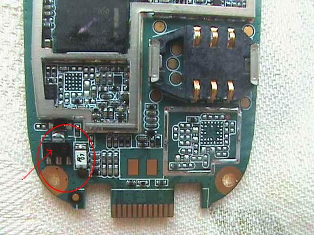

    Telefon praktycznie nowiutki niestety nie ładuje i nie ma także komunikacji z Mt-boxem klient takiego kupił nie wiedząc o tym bo miał baterie naładowaną na fulla, podmieniłem złącze ale bez skutku złącze jest ok, brak śladów zalania, może ktoś robił coś takiego.

    a glasa to tam nie ma ??

    Właśnie ze nie ma, w załaczniku zdjecie dołu płyty

    Witam zgodnie ze schematem brakuje ci trochę elementów :/ Zresztą sam zobacz!

    w tym miejscu co zaznaczyłeś zdjełem osłonkę była wlutowana by zobaczyć czy nie ma tam glasa, nic z tamtąd nie ruszałem a wcześniej nikt osłonki nie ściągał takze było tak odrazu, widzę że na schemacie są w tym miejscu elementy ale u mnie ich nie było.
    Może ktoś z kolegów ma na półce taki model i mógłby zagladnąć do niego i porównać z moją płytką.

    Z tymi schematami to tak czesto bywa ze jest kilka wersji. Także tym bym sie nie martwił ze jest troche inaczej.

    jacekmarus napisał:
    i co sie okazalo z tym ladowaniem, u mnie ten sam problem??
    Zacznij od tego:
    Sony Ericsson J220i - brak ładowania i komunikacji z Mt-boxem, co sprawdzić?
    obok masz kondensator filtrujący (biały).

    i wszystko jasne, ja myslalem ze to bezpiecznik:) bez schematu czasem tak bywa:):):)
    dzieki, u mnie wymaina kondziora pomogla:)

    Gdzieś tam powinien być bezpiecznik. Miedzy złączem a power menegerem.

    ok tylko bezpiecznik mam sprawny tylko ten kondesator mam walnięty i nie wiem jakie wartość jego jest :(

    Może być bez niego.

    czyli mam zmostkować kabelkiem i będzie działał ??? :)

    Kondensatorów się nie mostkuje (normalnie stanowią przerwę). Wylutuj i zobacz jak będzie bez niego - powinno być dobrze.

    bez niego niema żadnej reakcji a jak jest to chociaż wyświetlacz na chwile się podświetli !!
