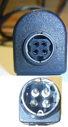

    Czy o taki wtyk mini din 4 pin koledze chodzi.poniżej RealFoto gniazdo i wtyk 4 pin minidin sa to typowe gniazda i wtyki do zasilania DC.

    Tak! Dokładnie o coś takiego co jest na samiutkim dole. Nie wiem czy mnie oczy mylą czy rzeczywiście jest różnica ale w tym górnym piny są ustawione w kwadrat.

    poprawka... zerknąłem na zdjęcie, które robiłem komórką i jednak chyba to jest ten górny.
    Oznaczyłem sobie białymi kropkami zaciemnione miejsca i wychodzi że piny są ułożone w kwadrat
    Zamieszczam jeszcze linki do zdjęcia gniazda i tabliczki.

    GRIN jesteś wielki!!!! DZIĘKI
