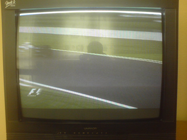

✨ W telewizorze Unimor Siesta2 obraz przesunięty jest o około 5 cm w górę, co powoduje brak widoczności górnej części ekranu i informacji o kanale. Przyczyną problemu może być niewłaściwa regulacja odchylania pionowego. Rozwiązaniem jest zdjęcie obudowy i regulacja potencjometrów znajdujących się z tyłu odbiornika po prawej stronie, które odpowiadają za pozycjonowanie obrazu. Zaleca się najpierw regulację potencjometru R584, a w razie potrzeby wymianę kondensatora C610 oraz sprawdzenie rezystorów R583, R584, R585, R566 i R567. Dodatkowo wskazane jest sprawdzenie i ewentualną wymianę elektrolitów w układzie odchylania pionowego. Po wykonaniu regulacji potencjometrem obraz powinien wrócić do prawidłowej pozycji.
