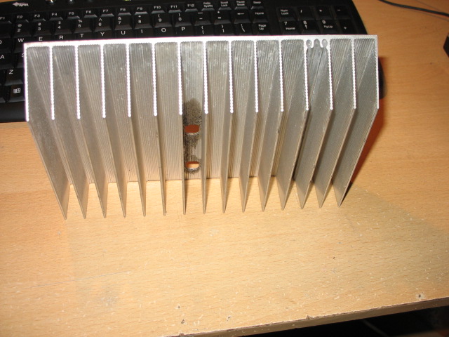

    radiator jest dosyć sporej wielkości posiadam dwa takie sa skręcone razem wentylatorów niema wzmacniacz grzeje sie tak bez sygnału zaraz po załączeniu osiąga taką temperaturę trafo 1.2 Kw kondensatory w zasilaczu to 8x10.000 uf

    Hmm zakaładając sprawnosc 70% (oczywiscie utopia) i 400W mocy wyjsciowej to temperatura radiatora tego na zdjeciu (na oko ok 1.2K/W) bedzie wynosić
    570W * 70% -> 400W mocy audio
    czyli zostaje 170W mocy do odprowadzenia co da temperature 204st C , jak dla mnie to chyba coś sie nie zgadza ale widocznie bedziesz musiał dać po wentylatorku.

    Radiator na ogól dość spory, tylko szkoda, że taki cienki. Masz może w zasilaczu kondensatorki np. 100nF ?

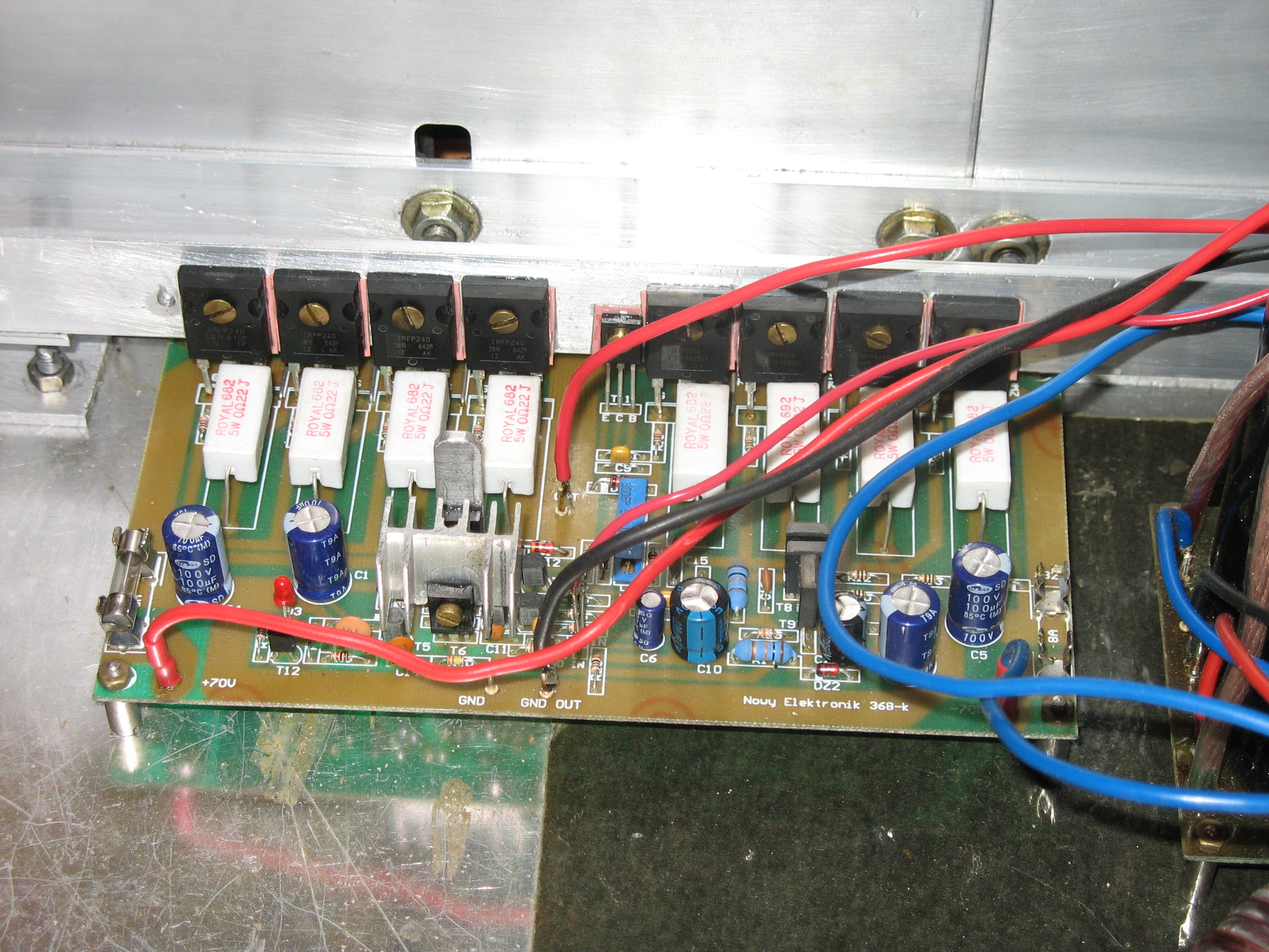

    Radiator fakt faktem cienki ale do niego jest przykręcona szyna aluminiowa i do niej dopiero tranzystory jak na zdjęciu poniżej kolega mówi że prąd mierzy sie troszkę inaczej czyli ...... może jakaś mała podpowiedz ?

    Za obrazek jest niestety prowizja dlatego wgrałem go na obrazki.elektroda.pl
    Dlaczego tranzystory HEXFET 400W się grzeją mimo prawidłowego prądu spoczynkowego?
    Z tego co widzę, że nie zastosowałeś pasty termo-przewodzącej na tranzystorach mocy,a to jest ważne ! I gdzie masz drugi bezpiecznik ? :idea:
    U mnie te sterujące po dłuższym czasie grania też się robią gorące ale nie mam na nich radiatora i wszystko chodzi ok. Więc jest to normalne, że one się grzeją. A grzanie się tranzystorów mocy też jest normalne, będziesz musiał po prostu zamontować do niego wentylatory i po kłopocie :)

    jak to pasta termo-przewodząca jest !! tylko że przeźroczysta i dlatego jej nie widać ;) a co do bezpiecznika to wyjąłem bo ta końcówka jest spalona ;/ podczas grania nagle sie spaliła wszystkie tranzystory maja przebicie i wywaliło od razu bezpiecznik ten którego brakuje na minusie (-) ;/

    podejrzewam ze od przegrzania (za duży prąd spoczynkowy) radiator był tak gorący ze nie dało sie go dotknac ;/ ale teraz juz jest dobrze nowe trany prąd na 4 mV na tranzystor wszystko smiga :) gra ładnie i czysto pokazał na co go stac juz przy głośniku 240 W 8R :D
