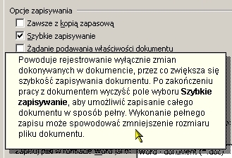

    pisze pewne sprawozdanie, i nie wiedzic skad taki dokument zajmuje mi 30 MB:( Wydaj mi sie ze cos jest nie, tak bo nie ma tam zadnych obrazkow, troche tabelek, duzo wzorow, no i tekst odpowiednio sformatowany. Jesli robie z tego pdf to zajmuje mi tylko 250k :)
    Czy spotkal sie ktos z czyms takim. Jak to mozna naprawic, bo praca z tak "ciezkim" dokumentem naprawde jest bardzo uciazliwa.

    Zaznacz wszystko, i skopiuj do czystego dokumentu.

    Witam, poszukaj w opcjach Worda. Ma on między innymi możliwość zapisywania w jednym dokumencie wcześniejszych wersji pliku. Również "Szybkie zapisywanie" (lub podobnie, nie wiem jak nazywa się dokładnie ta opcja po polsku) powoduje zapisanie w dokumencie tylko zmian, przez co rośnie jego rozmiar.
    Możesz też spróbwać wybrać Plik → Zapisz jako, rozmiar nowego dokumentu powinien być mniejszy.

    :arrow: grzechura
    Prawdopodobnie masz włączone szybkie zapisywanie i często dokonywałeś zmian w dokumencie. Oto co mówi sam Word na ten temat:
    Dlaczego plik .doc 30 MB bez obrazków i z małą ilością tekstu? Jak zmniejszyć?

    pracuje z teym dokumentem na kilku komputerach. na tym co obecnie mam to opcja szybkie zapisywanie jest nie aktywna. Aktywne jest za to cos takiego jak "zapisywanie w tle" - nie mam polskiego Worda i nie wiem jak to dokladnie brzmi. oraz zapisywanie co 10 min do odtworzenia dokumentu. Ta sa standardowe usawienia, na pozostalych kopach jest to chyba tak sammo, bo nic nie zmienialem. Co ciekawe, napisalem juz wiele dokumento, a cos takiego dzieje sie pierwszy raz.
    Dokument ma obecnie 103 MB :((( najpierw mial okolo 30, potem zrobilo sie 40 a teraz 103 MB. Tak jak wyzej wspomniano, skopiowanie calego tekstu do nowego dokumentu teoretyczne rowiazuje ten problem. Jednak nie chce tego robic, bo wtedy bede musial caly tekst od nowa, jeszcze raz formatowac:( ....

    Plik / zapisz jako ...
    też doraźnie załatwi problem jeśli tylko będzie wyłączone szybkie zapisywanie.
