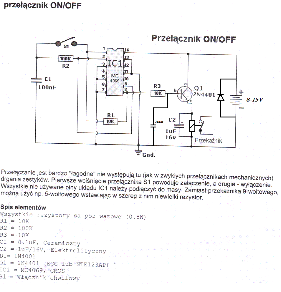

Potrzebuje zrealizować układ włącz/wyłącz. Za pomocą jednego przycisku... tzn naciskamy raz to sie włącza, naciskamy drugi raz to się wyłącza - i tak w koło.
Jak ma ktoś pomysł jak to najprościej rozwiązać, proszę o pomoc. Mam pewien pomysł ale to jest na przerzutniku D (nie wiem czy zadziała, jest w załączniku). Najlepiej jak by dało się to prosto zrobić bez układów scalonych.
Swoją drogą są jakieś układy scalone co mają np tylko jeden przerzutnik D? Bo te 14'nastki są duże, a nie ma miejsca na dodatkowe elementy.
