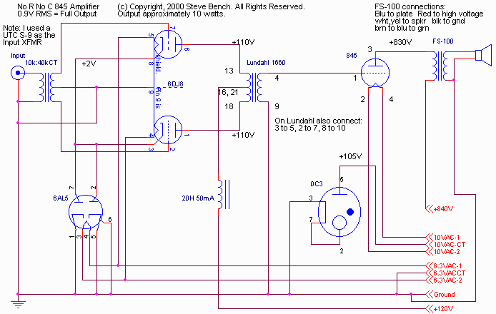

Czy możliwe jest zbudowanie wzmacniacza 10W bez rezystorów i kondensatorów?

    Teoretycznie powinno działać.
    A praktycznie to trzeba znaleźć jakiegoś naiwniaka który to wypróbuje :-D

    Moim zdaniem to nie jest schemat wzmacniacza tylko rozwazania teoretyczne -rysunek pogladowy...

    poszukajcie w internecie schematów starych radi lampowych. Ten patent był stosowany np w radiach firmy Loewe Opta i innych niemcach, a nawet polski pionierek w wersiach ostatnich miał tylko dwa rezystory, które niektórzy zwierali - bo głośniej grało, a Stradiwarius miał na podwójnym pul-spulu (czy jak to się pisało) 50Wat i zero rezystorów, tylko jakiś kartoflak dopięty do wyjść głośników a miał ich pięć.

    na razie chciałbym coś zrobić na zwykłych baniach a potem to isę zobaczy może sobie wezme jakąś prace dyplomową - moze troche bezsens - wzmacniacz lampowy na pilota :D:D tylko jak zrealizować Volume... no wymysliłem jakiś kontroler Philipsa chyba jest i jego isę sprzęży z diodą odbiorcą... bedzie działał jako regulator głośności, a następnie jeszcze jakiś przekaźnik co mi bedzie załączał lub wyłączał całe uzdrojstwo...

    A może by tak zmieniać napięcie na siatce sterującej pentody w preamp?

    A może potencjometr z silniczkiem - przynajmiej izolacja toru cyfrowego od analogowego

    Bardzo ciekawy pomysł wyjdzie z tego jakieś HI-End ? ale nie mam pojęcia gdzie tajle do tego znajde... Na raze wzmacniacz działa ale na papierze - może cyfrówka na CMOSACH tam wewnątrz nie ma rezystorów w scalakach??
