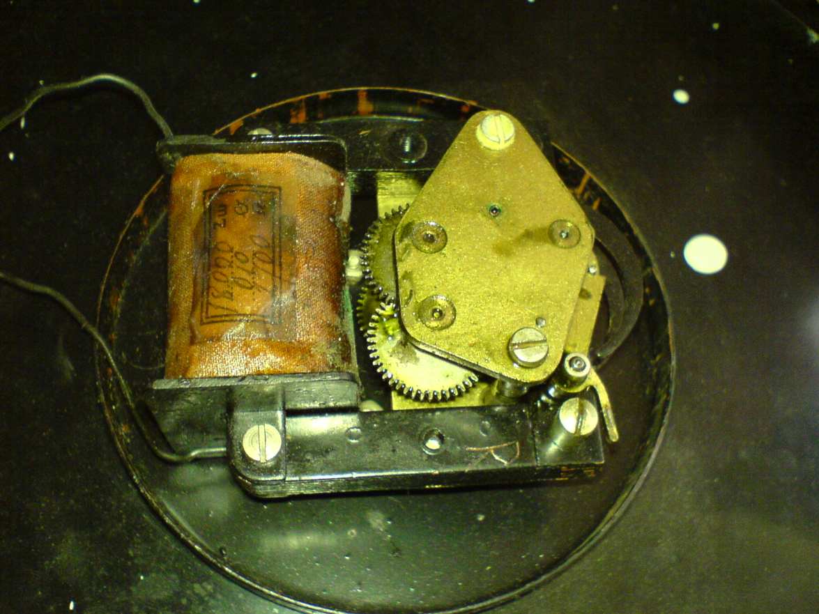

    witam,
    mam taki dosyc wiekowy (chyba) zegar spory (jakies fi 500). niestety nie wiem za bardzo jak jest zasilany. domyslam sie ze potrzebny jest generator impulsow co minute (musi byc dokladny - ale to chyba jasne) tylko o jakiej dlugosci?
    budowa mechanizmu napedzajacego wskazowki to elektromagnes plus zamiana ruchu na obrotowy (swoja droga ciekawa rzecz). czy moze ktos przypadkiem spotkal sie z takim mechanizmem i wie w jaki sposob go zasilac? i dysponuje jakims schematem generatora?
    w zalaczniu zdjecie mechanizmu.
    • sch generator impulsow co minute do starszego zegara dworcow zegar.jpg (98.2 KB) Musisz być zalogowany, aby pobrać ten załącznik.

    podziel częstotliwość (50Hz) uzyskaną z napięcia sieci energetycznej. M. in. właśnie dla tego celu średnia częstotliwość całodobowa Systemu Energetycznego w Polsce (który włączony jest do Systemu UE) wyrównywana jest dla dokładnie na 50Hz.
    Poza tym to odchyłki chwilowe nie mogą być większe od 30 sekund.
    Pisałem już tu na ten temat, ale, jak przeważnie, forumowa wyszukiwarka wtedy, kiedy jest potrzebna to nie działa jak należy... wobec czego nie mogłem znaleźć rzeczonego tematu.
    Tego typu mechanizm potrzebuje impulsu sterującego o odpowiedniej wartości napięcia stałego (i polaryzacji) o czasie trwania od jednej do pięciu sekund (wypróbuj) raz na minutę.

    Na początek proponowałbym wziąć zasilacz regulowany i spróbować ustalić, przy jakim napięciu elektromagnes zacznie działać. Można też użyć kilku ogniw 1,5V. Potem dodać do tego ok 20-30% dla pewnego działania. Prąd zasilający też można zmierzyć lub obliczyć (cewka ma 1700 omów). Były by to jakieś dane wyjściowe do dobrania generatora. W międzyczasie poszukam informacji na temet takich zegarów w książkach o zegarmistrzostwie, tylko muszę się wybrać do piwnicy.

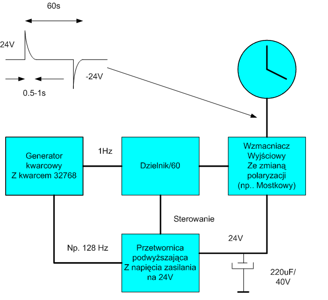

    Przeważnie takie zegary są sterowane napięciem impulsowym
    Przy rezystancji uzwojenia 2700Ω typowa dla starych zegarów ściennych prąd roboczy przy 24V wynosi 8.8 mA ale zegar przerzuca już przy ok. 6 mA (ten egzemplarz, który przed chwilą zmierzyłem) oczywiście lepiej dać zapas na rozrzut parametrów i oporów mechanicznych.
    Sterowanie naprzemienną biegunowością:
    (+ zegar -) przez 1 sekundę, 24 V (w nowych zegarach minimalny czas impulsu wynosi 500 ms
    59 sekund przerwy
    (- zegar +) przez 1 sekundę 24V o odwrotnej polaryzacji
    59 sekund przerwy
    i cykl powtarza się od początku
    Do uzyskania 24V możesz użyć np. tego podwajacza napięcia
    http://www.eres.alpha.pl/elektronika/readarticle.php?article_id=254
    Jako wzmacniacz wyjściowy można użyć LM358 połączony tak by powstał układ mostkowy. Z cewką zegara dajesz szeregowo kondensator o pojemności np. 470 µF (ewentualnie dwa po 1000 µF włączone tak by powstał kondensator bez biegunowości) dzięki czemu odpadnie problem wyłączania zasilania cewki w przerwie pomiędzy impulsami.
    I co minutę, raz jedna polaryzacja, raz druga.
    Tak jeszcze sprawdziłem, z zegarem ściennym. Do pewnego przerzutu wystarcza ładunek kondensatora 100 µF naładowanego do 24V. Można dać z zapasem np. 220 uF. Czyli można dać nawet nie podwajacz a jakiś bardziej wielokrotny powielacz z niższego napięcia byle przez 59 sekund "napompował" kondensator 220 µF do 24V. :))

    to w takim przypadku musisz zrobić genarator z rezonatorem kwarcowym "zegarkowym", np. 2^15=32 768Hz i podzielić za pomocą układu, np. CMOS 4060 (generator i dzielnik), lub CMOS 4045 z kwarcem 2^21=2 097 152Hz, plus dalszy dzielnik przez 60, np. na CMOS 4518 (dwa dzielniki programowalne przez 10 i przez 6).

    Nie o to mi chodziło, to były rozważania co do zasilania. Ponieważ zegar wymaga impulsów 24V to można zrobić tak, że w przerwie pomiędzy impulsami roboczymi ładowany jest kondensator 220 uF, do napięcia 24V a potem służy on jako źródło zasilania końcówki sterującej zegarem.
    Dla oszczędności zasilania przetwornica nie musi pracować cały czas !
    • sch generator impulsow co minute do starszego zegara dworcow zegar.GIF (14.89 KB) Musisz być zalogowany, aby pobrać ten załącznik.
