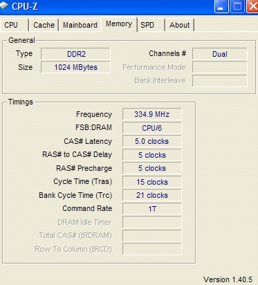

    Zasilacze to EYE-T EX450-PFC i XILENCE model: ATX500W.PFC p4
    Niespodziewane resety i zamykanie stron na GA-M61PM-S2 z Athlon 64 x2 3600+
    Moderowany przez TONI_2003:
    Proszę tylko zamieszczać fotki tak jak w linku poniżej.
    Ogłoszenie: Wklejanie zdjęć.

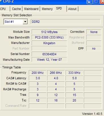

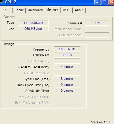

    To chyba jakaś stara wersja CPU-Z. Wskazuje bardzo dziwne rzeczy (np. DDR, 100MHz, dzielnik pamięci 20/1). Ściągnij ze strony producenta najnowszą wersję 1.40.5.

    Pamięci testowałem i jest ok .
    Niespodziewane resety i zamykanie stron na GA-M61PM-S2 z Athlon 64 x2 3600+ .. Niespodziewane resety i zamykanie stron na GA-M61PM-S2 z Athlon 64 x2 3600+

    Te wskazania już wyglądają normalnie :D. Czy w rozszerzonych opcjach BIOS (CTRL+F1) również nie masz możliwości zmiany Command Rate (teraz jest ustawiony na 1)? Spróbowałeś obsadzić pamięci w slotach o różnych kolorach (tryb Single)?
    Wgrywałeś najnowsze sterowniki do chipsetu? Łatkę dla dwurdzeniowych AMD instalowałeś?
    Wspomnianych zasilaczy nie znam, więc nie wypowiem się na temat ich jakości - jednak nie budzą mojego zaufania.
  • #9 4059263
