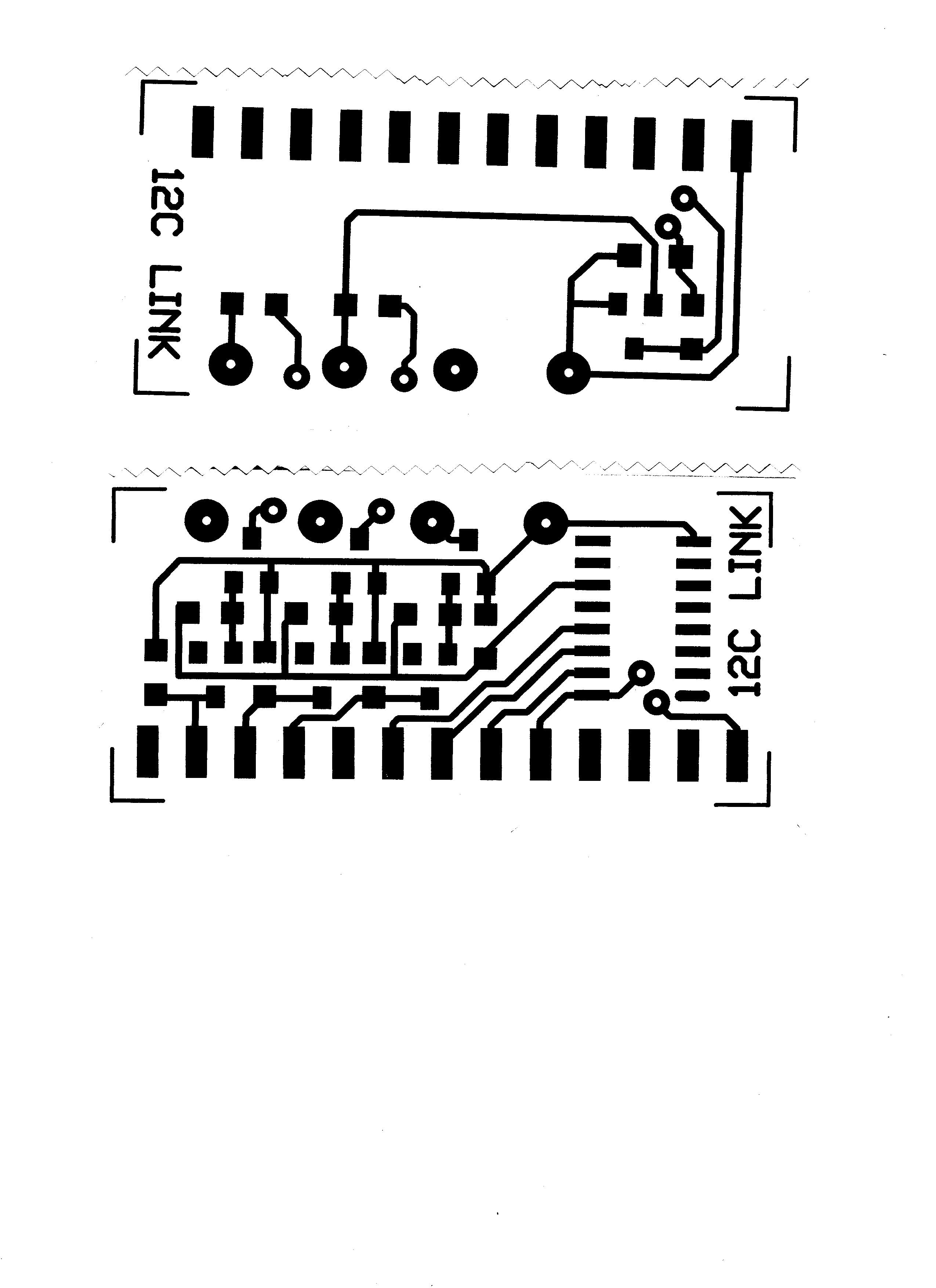

Niestety, ten od jupitela nie będzie działał.Sony ma swój.Może kolega jak ma program to i schemat interfejsu by znalazł ?Tez byłbym zainteresowany.Z twego co sie orientuję, jest on bardzo prosty w budowie.
Schemacik będzie tylko muszę go zeskanować Proszę o trochę cierpliwości
Interfejs składa się z ic-4017,5szt tranzystorów (digital npn np 144)3szt diody schotkiego kilka rezystorków i pięknie czyta wszystkie sony
