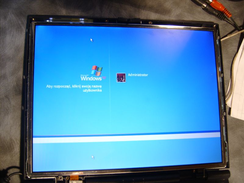

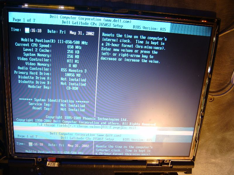

    laptop ma matrycę TFT 1024x768 od nowości.
    Od pewnego czasu zgłupiał i zaczyna wyświetlać obraz jak na matrycy 800x600:
    - przy starcie komputera, podczas POST obraz jest w lewym górnym prostokącie i powtórzony fragment na dole i po prawej stronie
    - po starcie systemu wykrywa monitor "Digital Flat Panel (800x600)" i nie daje sobie przemówić, że jest inaczej
    - po zmianie rozdzielczości na siłę na 1024x768 zachowuje się nadal jak z matrycą 800x600, obraz jest przewijany w lewym górnym prostokącie o tych wymiarach.
    Prawdopodobnie problem pojawił się po założeniu do stacji dokującej, ale tego nie jestem pewien.
    Resetowanie ustawień w BIOSie i wypinanie baterii+zasilacza bez skutku.
    Jak go namówić, żeby wykrył matrycę 1024x768?

    To nie sprawa systemu ani profilu sprzętowego, już podczas POSTu wyświetla jak na 800x600.
    Ten sprzęt to Dell Latitude CPx model No PPX, service tag 7HSX101. Jeszcze nie zaglądałem pod obudowę, zaraz to pewnie zrobię.

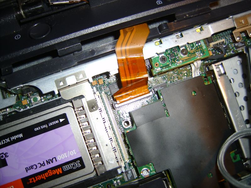

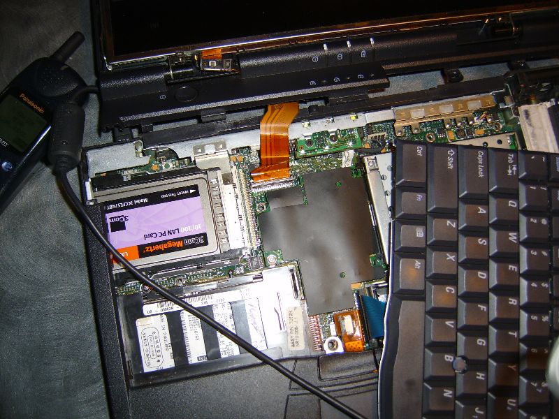

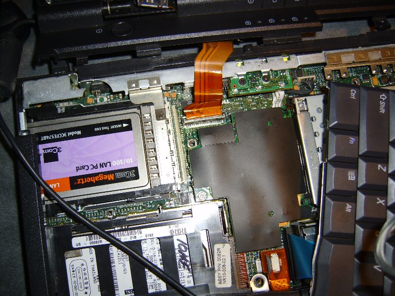

    Update:
    Laptop Latitude CPx - zgłupiał, wykrywa panel 800x600Laptop Latitude CPx - zgłupiał, wykrywa panel 800x600Laptop Latitude CPx - zgłupiał, wykrywa panel 800x600

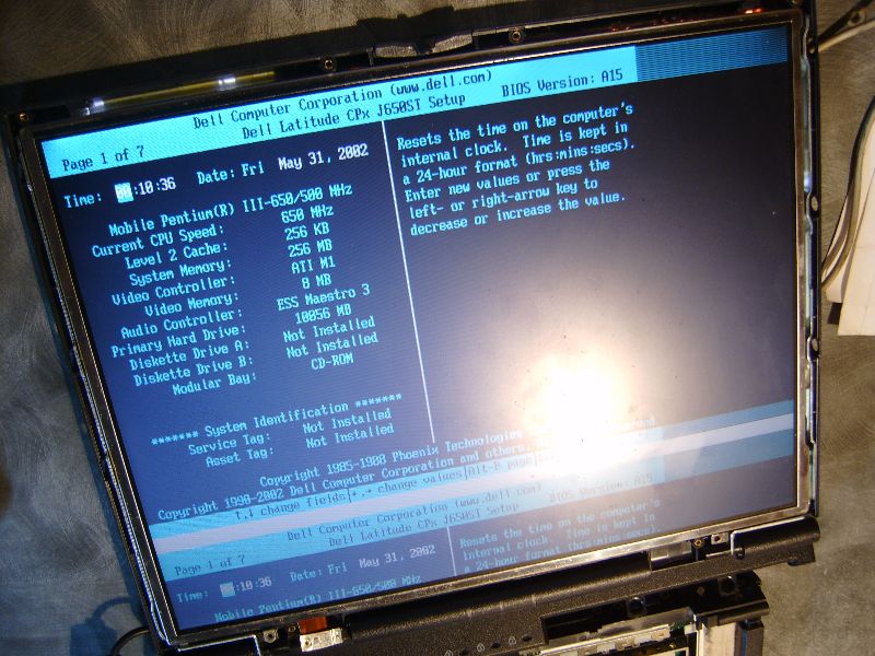

    Laptop widzi matrycę 12" albo zupełny jej brak.
    Świadczy o tym zapis z biosu.
    Trzeba by było sprawdzić taśmę i matrycę. Być może też eeprom matrycy został uszkodzony i stąd też taki efekt.
    Najlepiej by było przełożyć całą matrycę z taśmą z innego DELL-a CPx i sprawdzić jak się będzie zachowywać.

    Tasiemki wyglądają OK, zarówno przy płycie jak i przy matrycy. Profilaktycznie rozłączyłem, przeczyściłem i zamknąłem wszystkie złączki od taśmy matrycy, ale bez efektu. Niestety nie będę miał innej matrycy na podmiankę.
    Obstawiałem, że informacja o typie matrycy jest przechowywana w eepromie na płycie, wówczas wystarczyłoby wygrzebać w sieci zawartość takowego od tego samego sprzętu. Sprawa się skomplikowała, bo eepromu do matrycy to chyba nigdzie nie znajdę.
    Zostaje chyba tylko kupno paściucha na części na allegro :)
    ps. Czy brak Service Tag w BIOSie nie oznacza błędu w EEPROMie na płycie?
  • #10 4075958
    PitD
    Posty: 3954
    Pomógł: 431
    Ocena: 237
    Service Tag możesz wpisać za pomocą svctag.exe
    http://ftp1.us.dell.com/utility/svctag.exe
    Piszesz svctag.exe /S 7HSX101
    oczywiście wszystko pod dosem.
    Ale to nie powinno przeszkadzać.
    Oczywiście brak Service Taga oznacza że albo jest uszkodzona płyta albo ktoś zerował eeproma na płycie w wiadomym celu.
