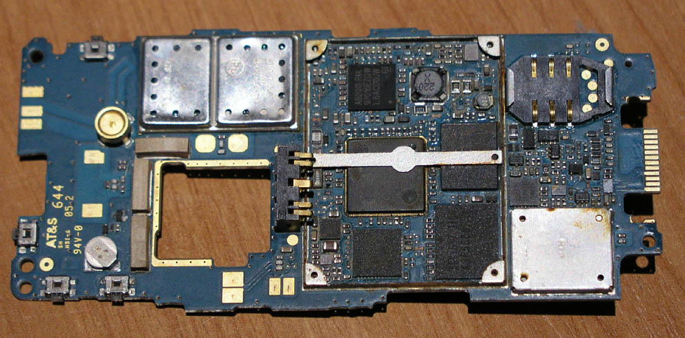

    DawiDD
    Posty: 2114
    Pomógł: 7
    Ocena: 336
    Zamieszczam foto płytki K750i - może ktoś dokładnie wskazać gdzie jest konwerted DC/DC od podświetlania LCD? Poza tym interesuje mnie jeszcze który układ jest odpowiedzialny za zasięg telefonu
    pozdrawiam

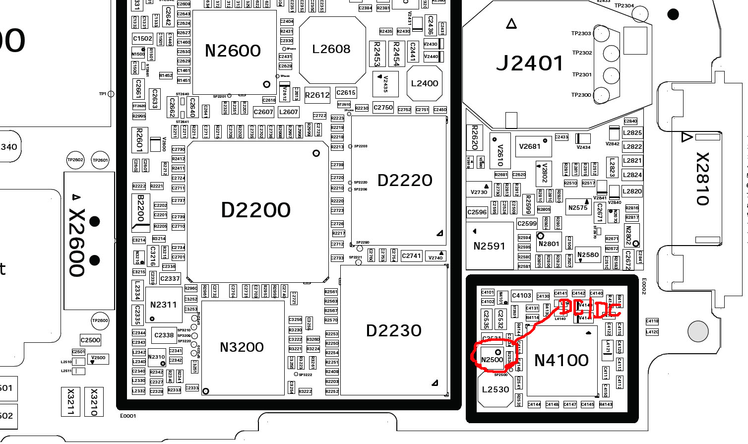

    safon
    Posty: 15
    w załaczniku jest zaznaczone gdzie znajduje sie dc/dc
    • Sonyericsson K750i - brak podświetlenia LCD po upadku, co sprawdzić? dc.jpg (303.16 KB) Musisz być zalogowany, aby pobrać ten załącznik.
