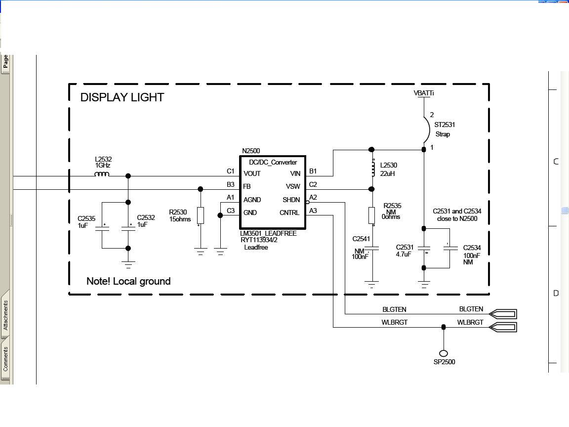

    Lcd, złącze lub układ przetwornicy. Zacznij od podstawienia nówki lcd. Potem szukaj dalej.
    #3 4339703
    Rataj14
    Posty: 170
    Ocena: 2
    1.Przeczyść dokładnie złącze LCD.
    2.Wyświetlacz jest na taśmie wiec tez zobacz wtyczkę i zobacz czy nie oderwałeś małej tasiemki, która jest przylutowana po wewnętrznej stronie taśmy od LCD.
    3.Jezeli to nie pomorze to podstaw nowy LCD tylko pamiętaj o kolorze taśmy.
    4.Jezeli to nie będzie to, to znaczy ze masz uszkodzony układ, w tym przypadku (n2600 - vincenne) albo dc/dc konwerter. Ale osobiście stawiam na dc/dc konwerter. Jeżeli okaże się ze to płyta to będzie problem. Albo wygrzać dany element uważając na pozostałe albo wymienić.

    Tutaj masz schemat, za podświetlenie odpowiada N2500, znajduje sie pod mniejszym ekranem przy złączy systemowym obok dużej cewki.
    • Sony Ericsson K750i - brak podświetlenia po wymianie wkładki i taśmy flex k750LCDlight.JPG (67.06 KB) Musisz być zalogowany, aby pobrać ten załącznik.

    Tak, trzeba połączyć te dwa elementy.

    Tych elementów nie ma na załączonym schemacie. Trzeba zrobić połączenie pomiędzy tymi kondensatorami. Jeden jest przy złączu LCD a drugi przy złączu klawiatury.

    To jest przetwornica na jej wyjściu powinno byc powyzej 8 volt
