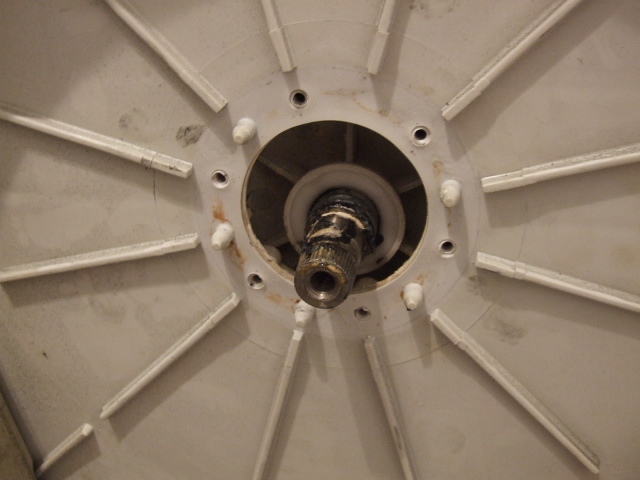

    Rozkręciłem obudowę pralki (boki z dówch stron). Teraz widzę bęben i w nim łożyska (z jednej strony było koło pasowe - też zdjąłem - z tej strony łożysko ma wałek). Łożyska są 6203RS z obu stron. Natomiast nie wiem, jak je mam wyjąć?

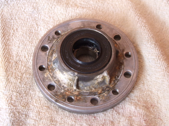

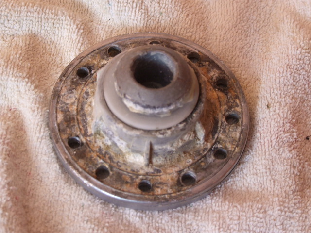

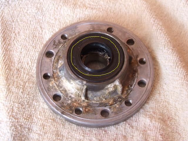

    No to udało się odkręcić. Oba łożyska z tarczami alu wyglądają tak:
    Candy CTS 81 TV - Plamy na praniu, wymiana simmeringu i łożysk?
    Na pierwszym łożysku, widać jakiś zaciek, więc to może jest przyczyna brudnego prania. Rozumiem, że chcąc samemu się tym zająć, nigdzie nie dostanę nowego całego zestawu, tzn.: tarcza alu + łożysko + simmering (w pierwszym przypadku), tudzież: tarcza alu + łożysko + głowiczka (w drugim)?
    Jeżeli tak, to pewnie muszę wybić łożyska z tarcz alu i jeszcze głowiczkę z jednego łożyska. W jaki sposób to zrobić? I chyba ważniejsze: w jaki sposób wbić nowe łożyska do tarcz, aby ich nie uszkodzić.

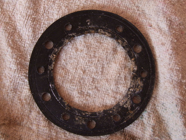

    Następną kwestią są uszczelki tarcz, które wyglądają tak:
    Czy wkładać te same, czy lepiej kupić nowe (jeśli są do kupienia, to gdzie pytać)?
    Wracając do łożyska z głowicą. Głowicę wyczyszczę z resztek silikonu i tego kamiennego osadu. Co z nanoszeniem nowego silikonu? Czy posmarować nim głowicę i miejsce, do którego będzie przylegać?
    I jakiego silikonu użyć?

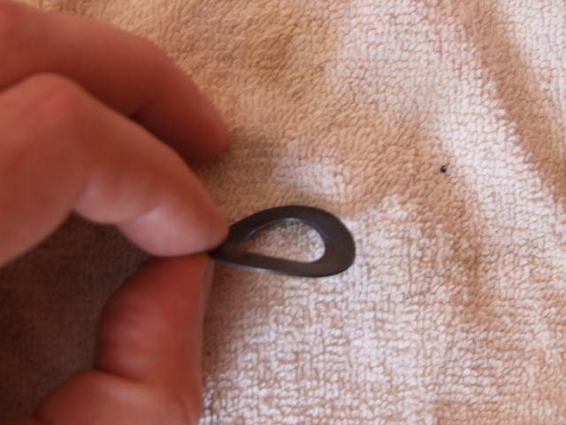

    Jeśli chodzi o stronę koła pasowego, to znalazłem tam jeszcze podkładkę, która jest wygięta:
    Mniemam, że jest to podkładka sprężynująca, ale dla pewności zapytam, czy nie powinna być płaska?

    Bęben od strony koła pasowego wygląda tak:

    Te zespoły łożysk są dostępne w sklepach z częściami agd. Uszczelki załóż te same, po wyczyszczeniu. Podkładka sprężysta - taka ma być.

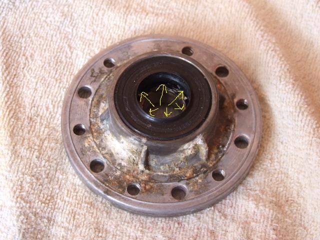

    Jeszcze mam pytanie dotyczące smarowania: Czy smarować simmering z góry:
    , czy może naładować smaru do łożyska:
    , czy może zrobić i jedno i drugie? A może w jakiś zupełnie inny sposób?
    Aha, no i jeszcze jedno - zgłupiałem, przy podkładce sprężynującej - włożyłem ją między tarczę aluminiową z łożyskiem a koło pasowe - czy dobrze?

    Nasmaruj sam simering, powierzchnie uszczelniające wewnątrz; podkładka sprężysta ma być właśnie w tym miejscu.

    Czyli od wewnątrz sam simmering, tzn. bez "wpychania" smaru w tę (przepraszam) "szparę", którą tam widzę?

    Simer ma dwie powierzchnie uszczelniające i między nie nałóż smaru - może to i "szpara" :D

    Czyli zdjęcie numer 2 - tak i absolutnie nie(!!!) zdjęcie nr 1?

    Nr 2 OK.

    A jeśli posmarowałem z góry (rys. 1), to usunąć ten smar, bo wydaje mi się, że na starym simmeringu tam też był?

    Tam smar jest niepotrzebny. Co do gatunku smaru, to zayzayer ma rację - my "profesjonaliści" używamy innych smarów niż łożyskowe( chociaż nie wszyscy). Ja używam smaru Molykote, którego tubka kosztuje ok 40zł, więc go nie proponuję - łożyskowy stosowałem dawniej i jakoś nie miałem reklamacji :D
