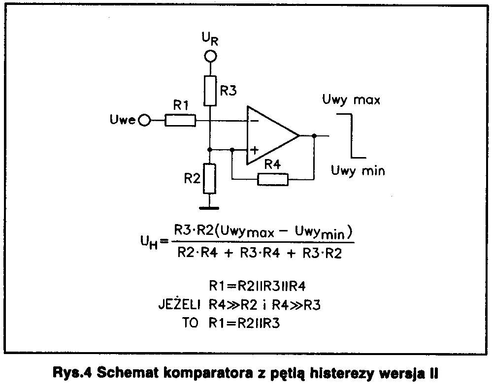

    Posukuję układu, który spanek napięcia poniżej pewnego progu zasygnalizuje zaświeceniem żarówki 1.2W, lub diody LED. Ma to być układ bez histerezy. Kiedyś dostałem taki schemat, ale niebardzo go rozumiem:
    Układ sygnalizujący spadek napięcia poniżej pewnego progu
    Czy da się zbudować taki układ w oparciu o 741 ?

    Witam, zlikwiduj R4 i już masz bez histerezy,
    741 tak z diodą LED napewno ale czy z żarówką? niepamiętam prądu wyjściowego tego scalaka ale na elenocie spokojnie znajdziesz
    Napięcie jakie będziesz miał na dzielniku R2/R3 będzie napięciem progowym

    Oczywiście myślałem o tranzystorze na wyjściu. U_H to będzie próg zadziałania, tak ? A co znaczą te znaki || pomiędzy rezystorami ?
    Jakie wartości oporów możecie zaproponować ? Napięcie zasilania jest pomiędzy 12 a 14V, a sygnał pomiarowy zawiera się od 0 do 10V

    U_H jest to napięcie histerezy.
    Przykład. U_H = 0.5V Uprogowe = 2V oznacza, że komparator przełączy przy 2V, ale powrót do stanu początkowego nastąpi przy napięciu 1,5V.
    II -> oznacza połączenie równoległe ( w tym wypadku rezystorów).
    Pzdr.
    Poszukaj na forum "zabezpieczenie podnapięciowe".

    robisz to na dowolnym wzmacniaczu operacyjnym
    najprościej:
    do wejścia nieodwracającego podłączasz napięcie odniesienia Up, do wejścia odwracającego badane napięcie Un. Gdy Un < Up na wyjściu masz stan wysoki,
    ale układ z histerezą będzie lepszy!

    Możesz zbudować układ bez histerezy i sprawdzić jego działanie (nie będzie problemów) .
    A schemat ten zawiera "błąd" co przy podłączeniu potencjometru zaowocuje dziwnym działaniem.
    poprawnie powinien znajdować się rezystor między wejściem + a dzielnikiem
    o wartości np 10k a rezystor r4 powinien być bardzo duży ! więcej niż 1Mom
    dzielnik natomiast musi mieć niską rezystancję np 3k + 10k. co da próg wyłączenia 10/13 napięcia zasilania + histereza.
    Mogę wrzucić dokładniejsze wzory

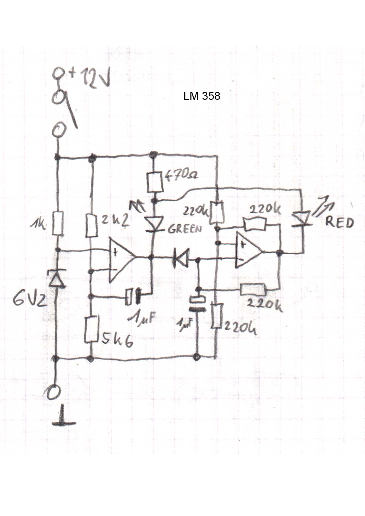

    A może taki układzik:
    Zrobiłem go do nadajnika zdalnego sterowania; monitoruje napiecie zasilające 12V.
    Gdy napięcie spadnie poniżej ustalonego progu wyznaczonego przez dzielnik 2k2/ 5k6, czerwona dioda zaczyna migać. Zamiast rezystorów mozna dać Pr-ka. Można też zmienić diodę zenera- w zależności od potrzeby.

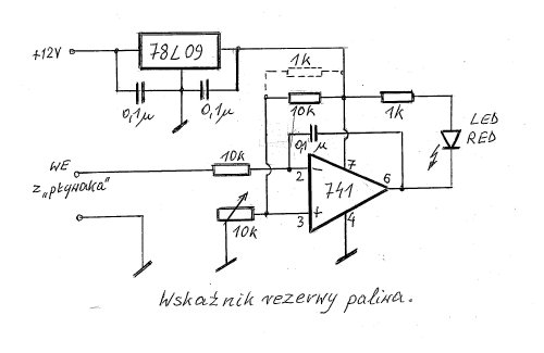

    a co powiecie na taki prosty układ kontrolki rezerwy na UA741
    [/img]
    Rezystor zaznaczony linią przerywana należy zastosować tylko wówczas gdy wraz z malejącym poziomem paliwa rośnie oporność pływaka w zbiorniku. Jeśli z malejącym poziomem paliwa maleje również oporność pływaka wówczas rezytora tego nie stosujemy
