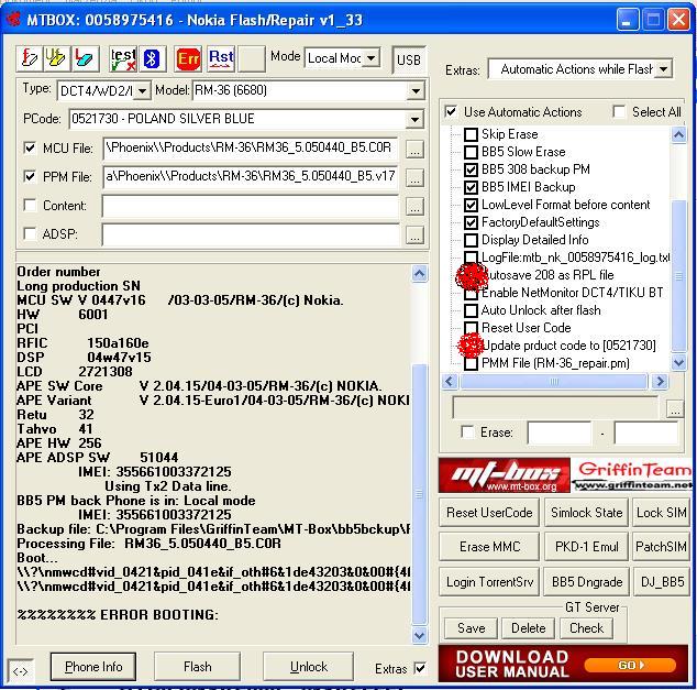

    Witam posiadam od bardzo niedawna MT-Boxa Nokia i mam w tej chwili
    Nokie 6680 dwie sztuki próbuje zrobic Phone info i nic a Flashowac też nie chce wychodzi cos takiego jak BOOTH Failed
    Jeden telefon jest cały czas w trybie offline uruchomiony a druga 6680 w local Mode
    i print sccreen pierwszy to ten który w offline jest załączony drugi który ma local mode
    • Mt Box Nokia i problem z ODCZYTEM telefonów i Flashowaniem 2.JPG (98.32 KB) Musisz być zalogowany, aby pobrać ten załącznik.
    • Mt Box Nokia i problem z ODCZYTEM telefonów i Flashowaniem 1.JPG (102.69 KB) Musisz być zalogowany, aby pobrać ten załącznik.

    no ok własnie próbuje robic USB kablem 6680 jedną i kicha wyskakuje błąd jak na zdjęciach
    • Mt Box Nokia i problem z ODCZYTEM telefonów i Flashowaniem 33.JPG (117.14 KB) Musisz być zalogowany, aby pobrać ten załącznik.

    Zrobiłem UPDATE MT Boxa i tak to samo jest teraz podłaczyłem N80 nokie i ona nie chce mi przejść w stan LOCAL MODE nie wiem czy ja coś źle robie chciałem zczytac ja nic a za to nokia 6630 ładnie sie zczytuje i wsyztsko a ta żadna nie chce sie zczytac mam dwie 6680 i n91 jedną i n80 i żadna sie nie chce zczytac flasha narazie próbowałem tylko na 6680 ale wychodzą te same błędy co wyzej Screen nie wiem juz co myśleć kupiłem sprzet miałem nadzieje że pójdzie gładko sofcik a tu nic kicha narazie stoje w miejscu
    Zauważyłem jeszcze że gdy robie test kabla wyskakuje coś takiego
    Phone is in: Phone is not responding, power on phone!
    ============= Set Flash mode for info =============
    VBat is 3.98V
    Vpp pin has 0.09V, Not Connected
    Pins:
    Mbus 1, Box Tx 1, Box Rx 0, Bsi 0
    Boot...
    rap3gv3_2nd.fg
    RAP3Gv3_algo.fg
    helen3_2nd.fg
    Failed to boot send APE 2ND (bad APE)
    Phone Type: BB5
    ------------------- SYSTEM ID Response: 12 blocks -------------
    SYSTEM_ASIC_ID( APE ):
    17100708
    ASIC_MODE_ID( APE ):
    00
    PUBLIC_ID( APE ):
    2BAC9E0E2EDD3F2DB3AA784E4EF74C5C4CF61CFB
    ROOT_KEY_HASH( APE ):
    49A97E826B93BA20B7ED0B082475C00500000000
    ROM_ID( APE ):
    1DFD66132C872FD4
    SYSTEM_ASIC_ID( RAP ):
    000000010000022600010006010C192101003000
    EM_ASIC_ID( RAP ):
    00000294
    EM_ASIC_ID( RAP ):
    00000B22
    PUBLIC_ID( RAP ):
    2200021866BF00544ABCABAB85FCA01C55EA831C
    ASIC_MODE_ID( RAP ):
    00
    ROOT_KEY_HASH( RAP ):
    BAF3A9C3DBFA8454937DB77F2B8852B1
    ROM_ID( RAP ):
    273F6D55DFAAF68F
    --------------- Device ID Response: 3 blocks -------------
    Storage Device:
    Owner Asic: RAP
    Type: NOR Flash
    Index: 0
    Flash: Samsung, 00EC 22E8 0000 6921
    Storage Device Contents:
    Owner Asic: RAP
    000000000000000000000000000000000000
    ============= Set FBus mode for info =============
    VBat is 3.98V
    Pins:
    może mi czegoś brakuje albo cos :/
    test puszczony po tym jak nacisłem Phone info

    A na Nokiiach 6680 jest ten sam błąd nie mogą czegoś zbootowac scrreen ponizej
    • Mt Box Nokia i problem z ODCZYTEM telefonów i Flashowaniem 3333.JPG (110 KB) Musisz być zalogowany, aby pobrać ten załącznik.
  • #22 4077492
    fischer8
    Spoczywaj w Pokoju
    Posty: 4627
    Pomógł: 659
    Ocena: 116
    OdznaczUseTx2Line.
