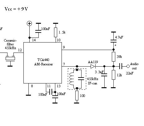

    Czy ktoś spotkał sie już z przeróbką CB RADIA DNT FORMEL 1 z modulacji FM na AM.Radio to nie ma modulatora AM ale wiem że można taki dorobić.Jeśli ktoś ma już doświadczenie w tej dziedzinie lub wie jak to zrobić proszę o instrukcje.Jeśli ktoś potrzebuje shemat tego radia to mogę wysłać na maila.Czytałem już o tym na elektrodzie ale nikt nie dał recepty jak to zrobić.Jeśli ktoś byłby tak dobry i pogłówkował byłbym ogromnie zobowiązany. A tu jest schemat:

    Przecież masz napisane:
    Kryptoman napisał:
    Nadajnik to w sumie żaden problem - odcinasz 12 V idące na końcówkę mocy i zasilasz ją z wyjścia TDA 2003 - uzyskasz moc ok. 1 W i całkiem przyjemną modulację.
    O ile wcześniej zablokujesz modulację FM (np. skręcając PR-ek dewiacjii na zero).
    Dużo gorzej sprawa wygląda z odbiornikiem (bo jak się domyślam chcesz przerobić kompleksowo).
    Zastosowali tam scalak który ma silny ogranicznik amplitudy więc chwyty w rodzaju dioda AAP153 odpadają.
    Musiałbyś zrobić cały kawałek wzmacniacza p.cz. 455 kHz z demodulatorem AM.
    Sporo roboty i nie ma za bardzo gdzie tego wpakować do radia bo jest dość płaskie.
    Kiedyś próbowałem to przerobić, ale dałem sobie na luz i jak mi teraz ktoś przynosi takie urządzenie to mówię od razu "nie da się" i mam czas na inne roboty.

    Zgadza sie.Chodzi o to aby ktoś bardziej światły niż ja dał mi schemacik takiego demodulatora i napisał gdzie go podłączyć

    Kol. Alinco robił coś takiego w podobnie nieprzyjaznym modelu:
    Witajcie.
    Po przetestowaniu tak przerobionego radia CB chce polecić wam przeróbkę.Jesli macie jakieś uwagi,nawet te krytyczne to prosze pisać.
    Przerobione radio to Conrad Model C3000.Radio jak na CB dość dziwie wyglądające.Zrobiłem według aplikacji detektor na TCA440 i wpiąłem się w wyjście filtra 455kHz który jest w radiu przez kondensator 24pF(pojemność tu jest ważna?bo przy tej pojemności jest najgłośniejszy sygnał)Z racji tego że radio ma odbiornik zbudowany na układzie MC3357 wyjście sygału detektora wpiąłem w miejscu gdzie jest wyjście m.cz. MC po odcięciu sygnału od niego i tak zyskałem na blokadzie szumów która pomimo podejrzeń dziwnej pracy zachowuje sie zupełnie normalnie.Sygnał z detektora dość silny i miło go słuchać.Problemem przy dokładaniu detektora AM jest niestety zupełny brak odporności na silny sygnał na wejsciu-inaczej bliska stacja zatyka nam radio totalnie.Ja poradziłem sobie w dość prosty sposób:z pina 9 TCA podałem sygnał na bazę tranzystora prostego tłumika który powoduje że silny sygał ogranicza czułość odbiornika.Nadajnik-tu raczej nie ma żadnego problemu-sygał ze wzmacniacza mikrofonowego na układzie KIA4558 podajemy na wejscie układu m.cz TDA2003 i z wyjscia wzmacniacza przez dowolną diodę prostowniczą zasilamy tranzystor mocy i driver.Moc ok.1W nie przeszkadza w prowadzeniu łączności przy dobrej antenie.
    Tak przerobione radio działa u mnie w QRLu już od dwóch miesięcy i jestem z niego bardzo zadowolony.
    Czekam teraz na uwagi.Zdjęcie przedstawiają "pacjenta" po przeróbce(częstotliwość widoczna na zdjeciach jest o 5kHz przesunięta w dół).Gdybym miał możliwość sprawdzenia dobrymi przyrządami to radio a ktos zechciałby sie podjąć pomiarów to moge podesłać radio.

    Taa SP5IT zgryzliwy jak zwykle :-) Wielkie dzięki dla sq6ade.Właśnie o to mi chodziło.Pozdrawiam

    Układ detektora od Alinco można rozbudować dodając diodę detektującą ujemne napięcie względem masy i podać to na bramke MOSFETa wejściowego aby rozszerzyć zakres działania ARW.
    Mosfeta 2Gate należało by zainstalowac zamiast wejściowego FET.
