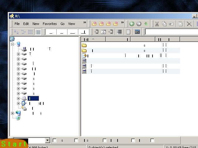

    sylwek185 napisał:
    Czy ktoś się spotkał z czyms takim????
    Właśnie się spotkałem... i jak zauważył kolega slvestr , tworzyłem BartPE za pomocą PE Builder 3.1.10a z polskiego Windowsa XP.
    Poniżej przedstawiam obrzydliwy efekt
    BartPE - krzaczki zamiast nazw plików i brak tekstu w interfejsie pluginów
    A może jednak ktoś znalazł jakieś obejście w/w problemu z wyświetlaniem czcionek.
    Bo ja już próbowałem dodawać czcionki te z aktualnie zainstalowanego na HDD Windowsa i nic z tego.

    Witam ponownie.
    Ponieważ nie miałem dostępu do Windowsa XP w angielskiej wersji językowej, jedynie swojego polskiego Win. XP Prof. z SP2, postanowiłem dalej walczyć z czcionkami (wyświetlaniem fontów) w BartPE tworzonej za pomocą PE Builder w wersji 3.1.10a
    Znalazłem rozwiązanie :!: , czyli jednak da się zrobić BartPE (z poprawnie wyświetlanymi czcionkami) z polskiego Windowsa XP.
    slvestr napisał:
    Tu nie chodzi o czcionki Windowsa tylko o język systemu operacyjnego. A jak jest polski to zmiana czcionek nic nie da (...)
    Śmiem donieść że jednak chodziło o czcionki, a dokładniej przy wyświetlaniu polskich fontów trzeba było dodać odpowiedzią konfiguracje poprzez wpisy do rejestru Bart-a PE.
    Rozwiązanie problemu:
    Wszystkie wpisy, jak i konfiguracje czcionek, zawiera w sobie "magiczny" plik (który zamieszczam poniżej, .zip) Polskie_FONTY.inf
    , który to trzeba wrzucić (skopiować) do folderu plugin (zainstalowanego wcześniej) PE Builder-a , i wtedy można przystąpić do tworzenia BartPE z CD polskiego Windowsa, bo standardowo jest ona ustawiona na włączoną.
    Standardowa lokalizacja tego folderu to: C:\Program Files\pebuilder3110a\plugin , czyli tam gdzie zainstalował się PE builder (chyba że zmieniono folder docelowy przy instalacji), w tej lokalizacji powinien być folder plugin, i tam umieść w/w plik Polskie_FONTY.inf .
    Podstawową ustawioną czcionką jest Arial z kodowaniem Europa Środkowa.
    Poniżej zamieszczam 2 zrzuty ekranu z w/w BartPE utworzonego z Windowsa XP Prof. SP2 w wersji polskiej.
