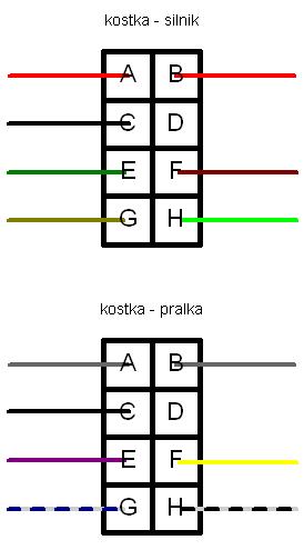

    nares napisał:
    Sprawdź kondensator, kostkę silnika, prądniczkę tacho.
    Dlaczego nie odpowiedziałeś na te pytania?Jeśli nie potrafisz sprawdzić to napisz,są to istotne informacje dla nas.Czy sprawdzałeś silnik z pominięciem instalacji pralki?
  • #14 4090044
    arkadiusz75
    Posty: 15
    Ocena: 14
    Jak sprawdzić silnik z pominięciem instalacji pralki?
    Który kabel podłączyć do fazy, a który do zerowego?
    Przedstawiam schemat kostek.
    • Pralka Polar PDH 885Z Dalia - silnik nie obraca bębna, co sprawdzić? KOSTKI.JPG (17.7 KB) Musisz być zalogowany, aby pobrać ten załącznik.
