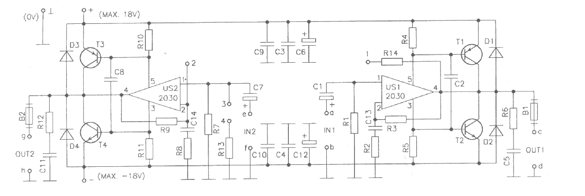

    Mam problem jak obniżyc napięcie wyjściowe zasilacza z
    +/- 22V DC na +/-18V DC??????
    Zasilacz będzie wykorzystany do zasilania wzmacniacza 2x50W(gotowy kit NORD ELEKTRONIK 078).Max. napięcie zasilania wzmacniacza to
    +/-18V. Proponowany przez NE zasilacz powinien składać się z transformatora 100W 2x12V AC co daje na wyjściu zasilacza
    ok. +/-18V DC.
    Ja posiadam transformator 120W 2x15V AC co daje na wyjściu zasilacza napięcie ok. +/-22V DC. Jak obniżyć napięcie do +/-18V ????????

    Nie ma zmiłuj ,odwinąć trochę drutu z trafa ,do wzmacniacza mocy nic innego nie wymyślisz.I sprawdź czy wzmacniacz nie daje się zasilać trochę wyższym napięciem ,może nic nie trzeba obniżać.Jeśli jest na scalaku to w nocie aplikacyjnej scalaka ,jeśli na tranzystorach to nie powinno być problemu przy takiej różnicy napięć.

    • Jak obniżyć napięcie wyjściowe zasilacza z +/-22V na +/-18V? schem.gif (21.87 KB) Musisz być zalogowany, aby pobrać ten załącznik.

    zostaje odwinięcie kilku zwojów, tda2030 ma 18V na maksa

    no zauważyłem coś innego bardzo podobny układ z Jabela ma możliwosć zasilania 40 V bez żadnych zażyłości - tam były rezystory ograniczające tak jak tutaj http://katalogi.iele.polsl.gliwice.pl/download.php?id=62546 - to 2030A - właściwie to samo...
    Aha jeśli to 2x50 - to moim zdaniem minimum 200VA, ale to pewnie moc muzyczna czy jakaś tam inna. Bo jeśli tam siedzą BD911/912 - no to moim zdaniem max to 35W
    http://klub.olga.pl/tremolo/Wzmacniacze/TDA2030A%20-%20BD911-912%20-%2035W.jpg
    Może ktoś ma schemat cuda z Jabela. Jak nie to ja to znajde i poczynie starań porównawczych - przydałby się wykaz elementów tego układu z NE
    osobiscie bym podlączał... jesli rezystory są w obrębie +/- Uz tda2030 są 1ohm i więcej - na nocie 2030A napiecie wynosi 36V - po za tym układy TDA mogą działać jako Drivery tranzystorów więc nieco więcej na pewno nie zaszkodzi, oczywiście jeśli masz takie wartości jak z http://katalogi.iele.polsl.gliwice.pl/download.php?id=62546

    TDA2030 Umax 18V Imax=3,5A 18W
    TDA2030A Umax 22V Imax=3,5A 18W
    TDA2040 Umax=20V Imax=4A 22W

    to pozory, nie są to wielkie różnicem schody się zaczynają od tda2050, bez problemu 2030 można zamienić na 2030A być moze w tym kicie jest nawet 2030A. Ale dalej bym dał bez problemu wyzsze napięcie, nieco rekonfigurując układ, wiem bo robiłem te układy - po za tym rzeczywiście skonsultowałbym to z kitem http://www.jabel.com.pl/j_zest/j_057s.htm

    oczywiście że można zamieniać wszystkie te wzmacniacze wzwyż aż do 2051, tylko balansując na granicy napięcia maksymalnego trzeba pamiętać o możliwości minimalnego podniesienia napięcia w sieci i ewentualnego dymku ;)

    Mam taką samą końcókę zasilaną 32V i jak do tej pory to nawet nie zagrzał się porządnie radiator.

    ja TDA2030 zasilam 2*17V i też zbytnio się nie grzeją i wzmak działa ok już 8 latek

    mozna próbować stabilzatora napięcia, w niektórych wzmacniaczach są takie stosowane, dwa tranzystorki, dioda zenera, rezystorek, alu tu znowu kolejna historia z radiatorem itp...

    teoretycznie mozna wsadzic w galezie zasilajace diody prostownicze o odpowiednich param np 5A to na kazdej spadnie 0,7v
