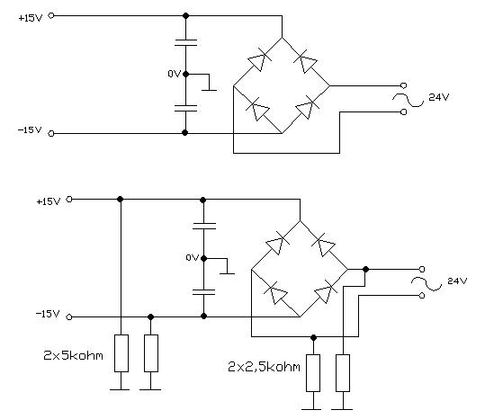

    Buduję wzmacniacz, i aby go zasilić potrzebne mi jest napięcie symetryczne 2x16-17V Moje trafo ma jedno uzwojenie wtórne na którym jest napięcie 31V, po wyprostowaniu 43V. Zasilacz symetryczny umiem zrobić ale wtedy uzyskam 2x21V. Jak obniżyć napięcie na gałęzi +/- do 16-17V?

    Gdzieś na elektrodzie widziałem schemat jak z jednej gałęzi zasilania zrobić symetryczne. Róznica potencjałów pomiędzy + a - 21V wyniesie ok 42V czyli tyle ile ma moje trafo. Chciałem zastosować stabilizator napięcia ale nie ma takich które stabilizują na 16-17V i nie wiem co zrobić.

    Ok, czyli podłączam plus do plusa mius do minusa a co z masą? wystarczy + zewrzeć do niej poprzez kondensator 4700uF ?

    Końcówka jest taka jak w kicie Nord Elektronik 078, ale będę składał sam. Jest na 2 kościach TDA2030 i tranzystorach BDX54C i BDX53C. Moje trafo ma 43V przy 20A, poniżej załączam schemat końcówki
    https://www.elektroda.pl/rtvforum/download.php?id=10966
