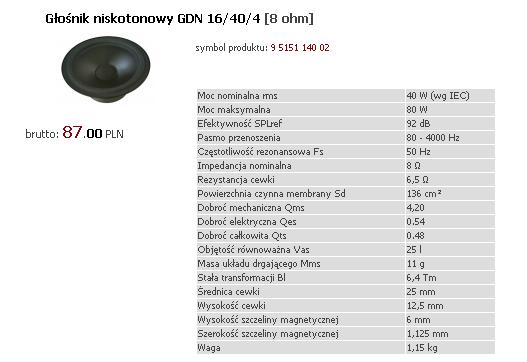

    no ciekawe jaka będzie różnica w dźwięku jak podłącze 8 ohmowy
    Ten z wymiarów pasuje, moc trochę mniejsza, gorzej natomiast z impedancją.

    Masz je pewnie połączone równolegle, co daje ok. 8Ohm. Jak podłaczysz dwa 8Ohm to będziesz miał 4 Ohm wypadkową, przez co cała kolumna nie będzie już 8Ohm i zwrotnice byś musiał przerobić bo nie będzie już impedancja pasowała. No chyba że wstawisz głośniki 4Ohm i podłaczysz je szeregowo, wtedy wszystko będzie ok. Powiedz tylko czy są połączone równolegle przez zwrotnicą?

    Że się podłączę :D w tych feniksach prawie nie ma zwrotnicy (dwa kondensatory i dwa rezystory do których podłaczone są głosnik średniotonowy i wysokotonowy a te dwa GDN-y 15 idą na żywca połączone szeregowo. Jak się któryś spali to przynakmniej nie będzie probleu z przerobieniem z uwagi na brak zwrotnicy.
