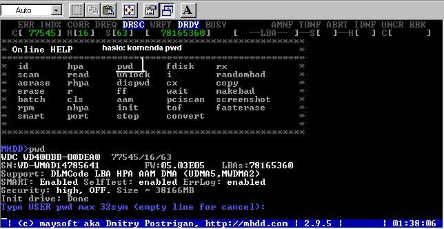

    Chciałbym się dowiedzieć jak i czym założyć takie hasło na dysk twardy
    i czy moja płyta ABIT NF7 będzie to obsługiwała.
    Dużo jest napisane jak zdejmować takie hasło, ale nie mogłem znaleźć jak je założyć w trybie master.
    Wyczytałem gdzieś ze to już potrafią dyski w standardzie ATA 3.
    Moje dyski to:
    SAMSUNG SP2504C (250GB) SATA
    WD WDC WD1600JB-00REA0 (160GB)
    WDC WD1200BB-00GUC0 (120GB)

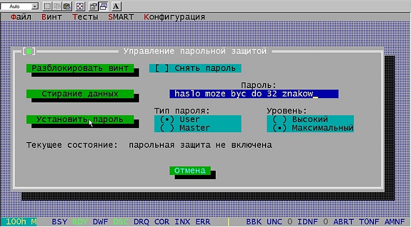

    Co do drugiego sposobu, czy w MHDD nie da się ustawić hasła też na MASTER?

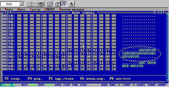

    Chcę go zmienić, ponieważ jakim sensem jest ustawianie hasła user
    skoro można go w prosty sposób znieść (unlock) uniwersalnym hasłem MASTER ?
    W ogóle czy ktoś zna uniwersalne hasła do różnych dysków dla MASTER?
    Bo jak rozumiem to jak się nie zna tego hasła to nie da rady ustawić MASTER?
    WD ma 32 powtarzające się znaki WDC jak widać na obrazku? Czy dobrze czytam?
    Przydałoby się jeszcze do SAMSUNGA i SEAGATE

    okzo napisał:
    Tak samo mozna w prosty sposob zdjac i nie znajac master hasla (jezeli master haslo zostanie zmienione), jezeli juz pojdzie na to , to tylko pare minut pracy dla spiecyalisty ....
    Haslo Seagate -"Seagate+25 spacji" http://www.hardw.net/forum/viewtopic.php?t=3683
    Samsung - 32 "B"
    http://forum.ixbt.com/?id=a11#2454445
    Zgadzam się z tobą, że dla specjalisty to żaden problem złamać MASTER, ale to lepsze
    niż poleganie na haśle USER.
    I dzięki z hasełka :)
