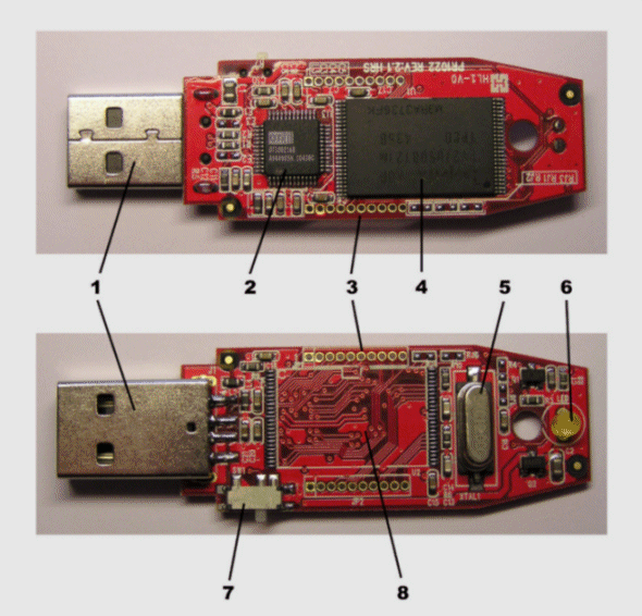

    Witam jak zrobić pendrivea z pamięci EPROM.

    Nie na takiej możliwości. Pamięć tego typu wymaga ciągłego zasilania w celu "przechowania" zawartości.

    a jaka pamięc będzie dobra
    taka ?
    M29F800DB70N1 Układ scalony 8MB Flash Bottom Boot TSOP48

    Poświęć 30zł i będziesz miał 125 razy większa pamięć w gotowym wyrobie

    ale ja chcę mie frajde ze zrobienia czegoś takiego

    Mechanika:
    http://www.tcnj.edu/~jones37/usb_armor.html
    Elektronika:
    Tworzenie pendrive'a z pamięci EPROM – czy to możliwe i jak się za to zabrać?
    1. Złącze USB
    2. Kontroler np. OTI 2168 www.karyy.com/doc/oti/2168.pdf
    3. Punkty kontrolne/testowe
    4. Pamięć flash typu NAND np. HYF33DS5128000ATC
    5. Rezonator kwarcowy 12MHz
    6. Dioda LED syg. pracy
    7. Przełącznik - blokada zapisu
