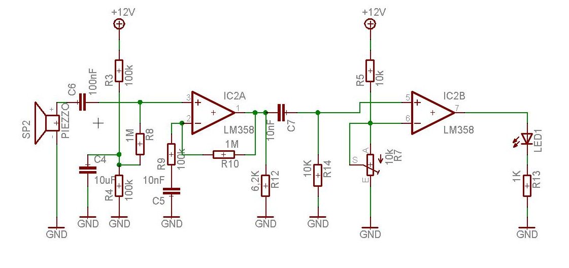

    Witam!!!
    Zrobiłem układ odbiornika ultradźwiękowego według schematu. Jest to standartowa nota aplikacyjna LM358 dla napięć zmiennych. Nadajnik ultradźwiękowy zbudowany z procka i inwerterów działa wyśmienicie. Na nadajniku amplitudę mam 22V.Także nie najgorzej. Nadajnik i odbiornik leżą równolegle do siebie. Wszystko działa, ale reaguje tylko do 20 cm. Przy reagowaniu na przedmioty oddalone więcej niż 20 cm układ milczy(dioda LED nie zapala się nawet w najmniejszy stopniu).
    Zmieniałem wzmocnienie opampa dając zamiast R9 100K - 10K. Także wzmocnienie mam 100x. Jednakże to nie poprawia osiągów??
    Co mam zrobić, żeby układ był bardziej czuły??
    Zaznaczam, że układ nadajnika jest jak wiele w necie i nie ma w nim co poprawiać.

    A na jakie odległości działają podobne układy "domowej roboty" na ultradźwiękach? Wydaje mi się że to po prostu wynik ogromnego tłumienia ultradźwięku (o tej częstotliwości, na której pracuje układ) w powietrzu. W takim przypadku zwiększenie czułości kilka razy to może być kwestia centymetra dalej. Może pomogła by zmiana częstotliwości nadawania ultradźwięku?

    Zmiana częstotliwości nie bardzo wchodzi w rachubę gdyż nadajnik i odbiornik powinny pracować na 40KHz i dokładnie tyle mają (sprawdzałem oscyloskopem).
    A takiej domowej roboty urządzonka powinny mieć zasięg spokojnie 2-3metry(Info z Edw).

    Dzięki Nemo7!!
    Już od dłuższego czasu chodzi mi po głowie zmiana nadajnika i odbiornika, tym bardziej, że mam jakieś no name`y. Prosiłbym o jakąś prowizoryczną propozycję wzmacniacza na tranzystorach gdyż w elektronice analogowej mam marną wiedzę a najbardziej w tranzystorach.
