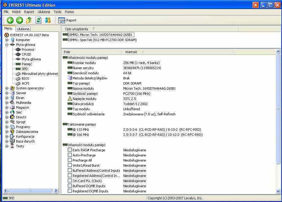

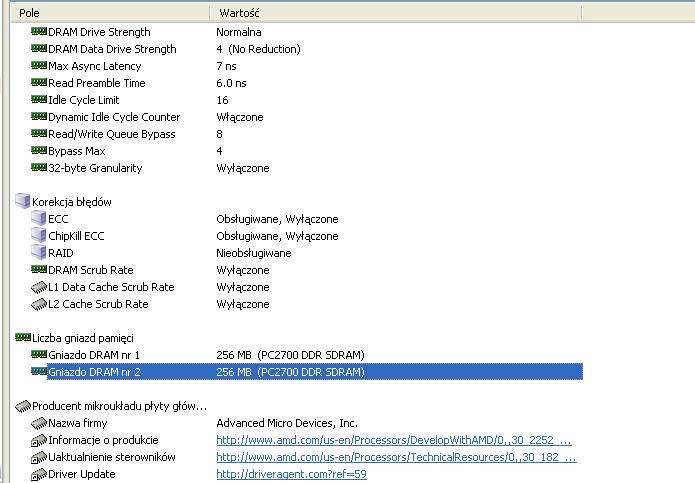

  • #10 4096276
    KD-EK
    Posty: 235
    Juz mam tą płytkę główną, ale komputer pokazuje mi tylko 512MB, choc Everest widzi 2 kości :( Można gdzieś w biosie przestawić żeby widział 768 ?
    Zdziwiło mnie także że w "moim komputerze" jest napisane ... 512 MB rozszerzenie adresu fizycznego.

    #11 4097411
    lopr_pol
    Poziom 32  
    Posty: 1722
    Pomógł: 163
    Ocena: 490
    Moze przeloz kosci w te sloty ktore nie maja duala to pojawi sie 768MB.
  • #12 4098326
    KD-EK
    Posty: 235
    Zrobiłem flasha biosu na nowszy i komputer od razu rozpoznał te 2 kości jako 768.
    Wszystkim bardzo dziękuje za pomoc
