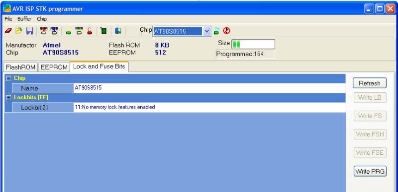

    podaj fusebity. Tam jest problem . Po zmianie procka zmieniles pierwsza linijke programu polecenie $regfile ?

    tak mam regfile , zmieniłem kwarc z 8mhz na 11.059200 i bez różnicy , program skompilowany w wersji 1.11.7.4 działa szybciej , jednak nie tak szybko jak było wcześniej . zauważyłem że jak wsadzę mega8515 zamiast 90s8515 i wtyczka programatora jest wpięta w urządzonko to program działa powoli i poprawnie lecz gdy wyjmę wtyczkę program wykonuje jakieś dziwne żeczy reaguje na przyciski które nie były nacisnięte , przeskakuję do podprogramów .. ogólnie głupieje . z 90s8515 tak się nie dzieje . ściągnełem najnowszą wersję bascoma 1.11.8.8 i bez zmian , mój program dużo korzysta z i2c (eeprom) i pomyślałem że może ustawienia i2cdelay trzeba zmienić , niestety nie pomaga , program reaguje na przyciski dość szybko , z wyświetlaniem informacji na lcd graficznym też jest dość szybko tylko obsługa i2c strasznie się wlecze
    • Dlaczego program w Bascom 1.11.8.7 działa wolno na ATmega8515 8MHz? fusy.jpg (37.22 KB) Musisz być zalogowany, aby pobrać ten załącznik.

    8515 nie ma fusebitow poza lockbitami . Wywnioskowalem z twego postu ze rzecz dzieje sie tylko po zamianie procka na atmega. i2c jest podciagniete do plusa zasilania?
