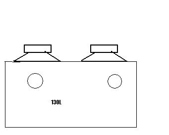

    To jest tak, ze pudła jeszcze nie skleiłem, moge z niego że tak powiem wycisnąć dodatkowe 10L....czyli kazdy z głośników zyskał by 5L...jest sens, i jak bardzo zmieniło by się wtedy strojenie całego suba.
    Dodam jeszcze sposób w jaki sub ma zostac zbudowany....sorki za prostote, ale mam do dyspozycji tylko painta :D

    przeciez to jest to samo co glosnik normalnie zamontowany w przeciwfazie... ;]

    Wojtus_K napisał:
    głośniki na zewnątrz??? co to ma być??? w tym momencie temat powinien trafić do kosza
    Ja akurat widziałem więcej tego typu subwooferów i nie wiem dlaczego sądzisz, że temat powinien trafić do kosza ? Nie którym sie podobają te wyciągnięte magnesy, mi osobiście nie do końca ale jak to kto woli.

    dokladnie, mi tez sie to nie podoba, ale jak ktos ma za duzo miejsca i chce bajerowac magnesami tanich glosnikow to czemu nie... dzwiekowo nie bedzie roznicy.

    Takie cos sie nazywa chyba odwrótka,czyz nie ??
    Nie dokonca, poniewaz magnesy beda, jak i kosze glosników beda zasloniete sciankami od boku, a od gory bedzie widok na glosniki......caloc bedzie lezala na ziemi, magnesami do dolu...tyle ze miedzy sciankami, a podlozem bedzie jakis 1cm luzu - wysokosc kolców.

    nie, to nie jest odwrotka.
    jesli bedzie lekka skrzynia to sie przewroci :P

    wiem co to odwrotka horna, ale suba w br odwrotka? heh...

    Yhy....to jak najlepiej wykorzystac te glosniki, w przypadku gdy na jeden przypada 65L i mam do dyspozycji na kazdy glosnik tube br. o srednicy wewnetrznej 10cm, i dlugosci 11,5 ?

    poza tym 130l to przegiecie... daj bude 100l z b-r strojonym na 40Hz
    i to wszystko.

    Czyli buda 100L z dwoma otworami o średnicy 10cm i długie na 30cm.....tak ?? Aha no i głośniki zamontowane normalnie....magnesami w pudło.
