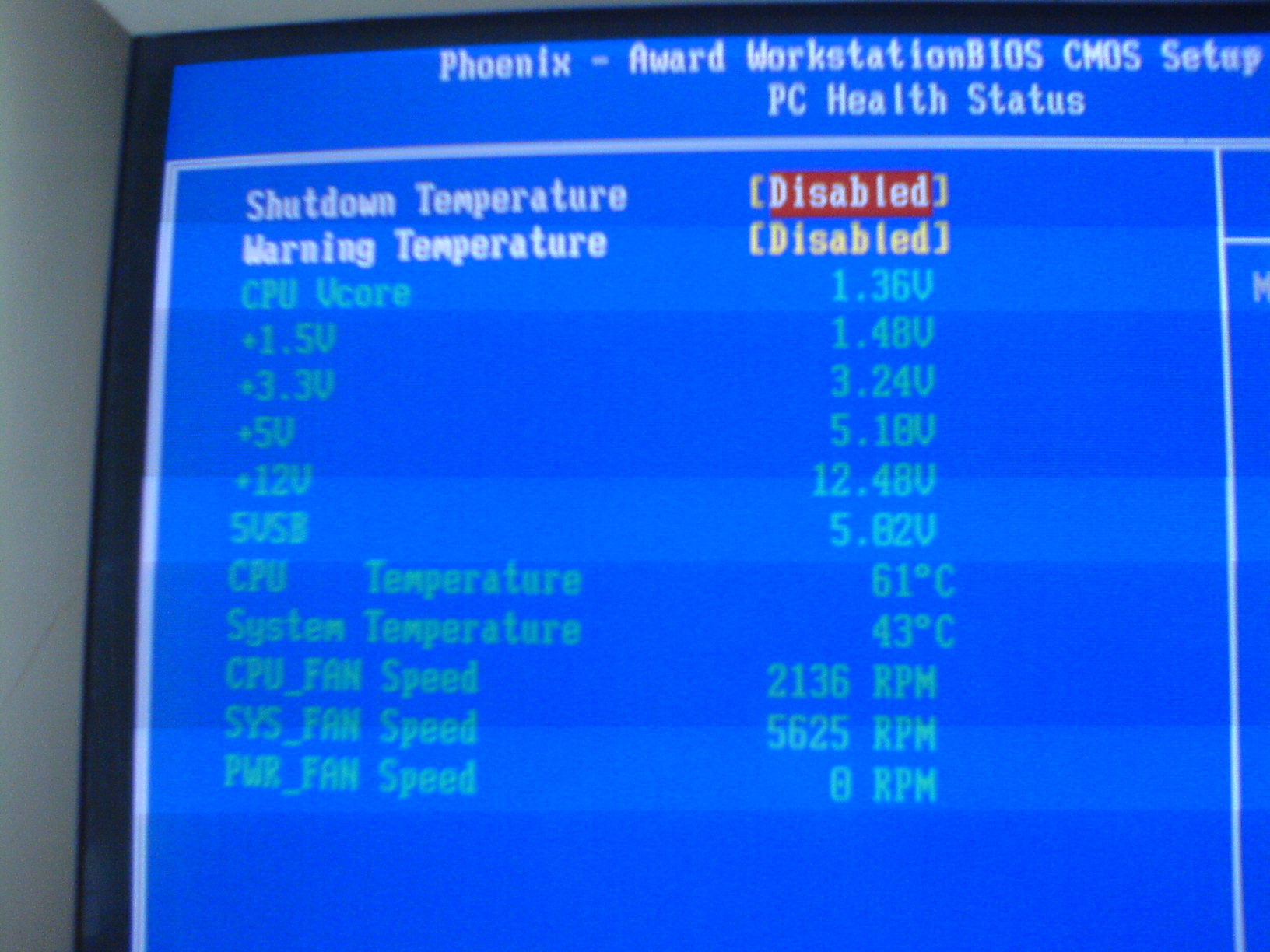

    Witam. Wczoraj zakupiłem athlona 64 3200+. Do niego sprzedawca polecił mi wentylator Alpine7. Założyłem wszystko wsadziłem do obudowy i to nagle temp CPU 60 C. Ściągnolem coolera zmyłem spirytusem tą "firmową" pastę. Kupiłem Arctic Silver 5 posmarowałem procka = rozprowadzając karta telefoniczną bardzo cienką warstwę. Włączyłem kompa i temperatura taka sama czyli 60 C w spoczynku. Jak włączę 3dmarka to nawet 70 sie pojawia.
    Wszystko było wykonywane na otwartej obudowie. Jak ja zamknę to temp rośnie bardzo szybko
    Co może być przyczyna takiej temp?

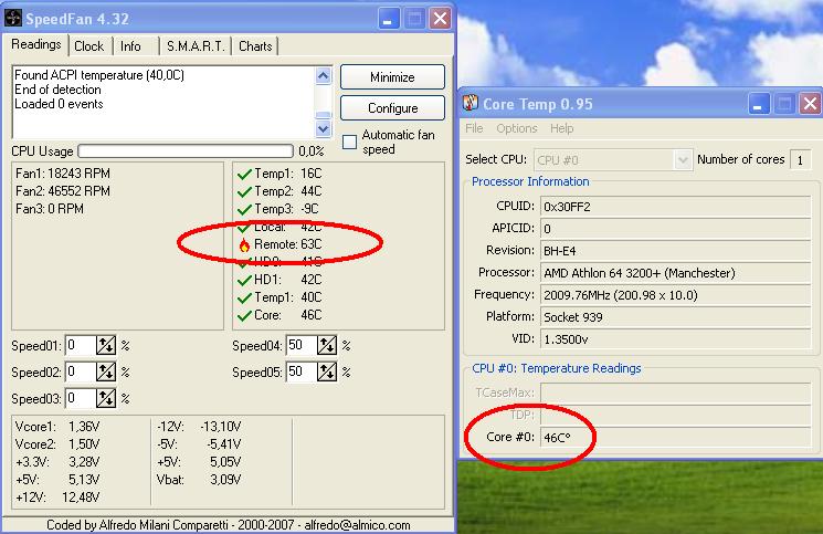

    Athlon 64 3200+ - Wysoka temperatura CPU mimo Arctic Silver 5 i Alpine7
    i jakiemu programowi wierzyć ?[/img]

    Nie wierz w odczyty z speedfana. Ten program niektóre temperatury bierze z kosmosu. Najlepiej sprawdź temperature w biosie lub za pomocą Everesta.

    W biosie są 2 temperatury cpu i system cpu 60C a system 46C
    ale program Core Temp pokazuje temp procesora ok 45C. Już nie wiem co jest jakim odczytem i gdzie jest pokazana prawdziwa temp procesora.
    Temperatura procesora to CPU temp natomiast system temp jest to zazwyczaj temperatura chipsetu. Co do wysokiej temperatury to czy na radiatorze nie masz czasem naklejonej taśmy "przewodzącej". U mnie była taka i po jej usunięciu i nałożeniu samej pasty było już ok. Pozatym sprawdź obroty wiatraka w biosie u mnie były one za małe i procek się przegrzewał.:D

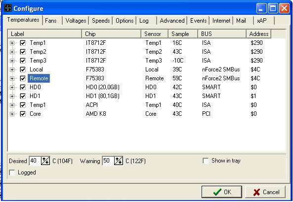

    Co oznacza w speedfan Remote i Core ?
    Doszukałem się w ustawieniach Speedfana takiego okienka, z którego wynika że core to temp procesora a remote to jeden z mostków. Czy moje przypuszczenia sa prawidłowe ?

    Żeby SpeedFan prawidłowo pokazywał temperatury trzeba po zarejestrowaniu się ściągnąć z firmowej strony plik konfiguracyjny do płyty główne,jeśli jest.Lepiej mierzyć Everestem lub Aidą,one zczytują z biosa.

    apisany przez: darek2000 20 mar 2007, 23:07
    Od kilku dni jestem posiadaczem w/w płytki i procka A64 3200+ Venice. Jako że od kilku
    lata jestem już posiadaczem płytki ECS KT-600A i się na niej nie zawiodłem, to do drugiego
    komputera też kupiłem ECS. Ale przejdę do konkretów. Mam pytanko odnośnie temperatury
    procesora pokazywanej w biosie. Wynosi ona 60-64 stopnie C, ale jak zainstalowałem
    SpeedFan`a to sie okazało że ta temperatura jest tam opisana jako "remote", a według
    konfiguracji pochodzi z chipu F75383 / BUS nForce 2 SMBUS. Natomiast w SpeedFun jest
    jeszcze temperatura Core która wynosi 33-40 (w zależności od obciążenia) i według
    konfiguracji pochodzi ona z AMD K8 / BUS PCI. Czy ta temperatura Core jest faktyczną
    temperaturą procesora?
    Napisany przez: woj84 21 mar 2007, 12:06
    Core temp. to temperatura z diody procesora i właśnie nią należy się sugerować.
    Ta druga (remote) w biosie podawana jako CPU temp. z tego co wiem to wszystkim świruje. Na nią nie zwracamy uwagi icon_smile3.gif
    Problem identyczny jak mój. Gdzieś indziej doczytałem się że tanie płytki tak maja z ta zamiana temperatury.
    Powiedzmy że problem rozwiązałem, ale otwarty jestem na każdą sugestie

    a jak dotykasz radiatora to czujesz ze jest gorący czy jest zimny core to jest procesor. ja mam taki sam procesor i mam temperaturę około 30 stopni na chłodzeniu AC 64

    To raczej płyta podaje zawyżoną temperaturę procesora - odczyt z diody termicznej w rdzeniu wydaje się być bardziej wiarygodny. Mój Asus M2N-SLI (AM2) zawyża temperaturę w stosunku do odczytu z rdzenia (CoreTemp, Speedfan) o ok. 9°C. Skoro masz obawy o zbyt wysoką temperaturę, to możesz spróbować puścić procesor na nieco niższym napięciu. Np. mój A64 3500+ AM2 (Orleans, 2200MHz, 1,35V) pracuje całkowicie stabilnie na 1,15V a i na starym P3 (Coppermine, 1000MHz, 1,75V) mogłem zdjąć ok. 0,15V (i to jeszcze po niewielkim podkręceniu).
    i ona w/g mnie jest poprawna płyty ECS maja problemy z odczytem temperatury
    jezeli radiator Cie nie parzy to na pewno nie ma 60 °C mój 3200+ chodzi na 2333MHz i w stresie osiaga 52°C na boxowym colerku
