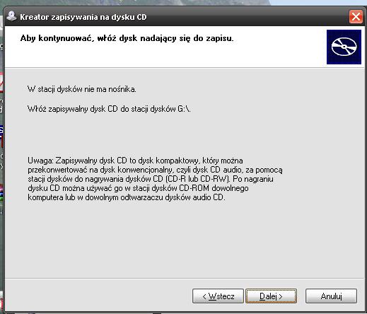

    Kupiłem nagrywarke, Samsung SH-S182M działała wszystko ok.
    Aż tu nagle przestała nagrywać.
    Ani Nero, ani przez WinXp, Alcoholem też nie.
    Wszędzie mi pokazuje że albo nie ma nośnika, albo nośnik jest nieprawidłowy.
    Sprawdziłem płytki w drugiej nagrywarce i jest ok, tamta nagrywa.
    Czyżby nagrywarka już siadła?
    Załączam jednego screena.

    Wygląda na to, że "zdechł" laser...

    NIe nagrywa ale odtwarza.

    Sprobuj wrzucic do niej nowy firmware. Poszukaj na stronie producenta. Mnie pomoglo przy nagrywarce LG. Pozdrawiam

    Taka nagrywarka. Ja już mialem 3 w ciągu 3 miesięcy i laser pada szybko bardzo. Poszukaj sobie czegoś innego a jak masz ją na gwarancji to zgłoś się po zwrot pieniędzy. Nagrywarki nie polecam
