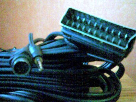

    Proszę o poradę ; nie mogę uzyskać obrazu z monitora na telewizorze,,,,,jak lub jakie ustawienia musiał bym zrobić w komputerze....telewizor to thompson 28 cali i ma tylko dwa euro złącza..w komputerze mam kartę graficzną....gigabayte radeon x1600 pro...kupiłem też kabel tylko nie wiem czy jest dobry..z jednej strony jest euro a z drugiej jedna końcówka z dżekiem i jedna s-video.....proszę o pomoc....

    Ta karta ma jak dobrze pamietam wyjscie s-video wiec musisz miec przejsciowke s-video - euro, skoro ten kabel jak opisujesz to ma to w czym problem ? tylko jedna uwaga ty masz wejscie czy wyjscie na tym kablu ? Bo jezeli to jest polutowane jako euro->s-video to nie zadziala,

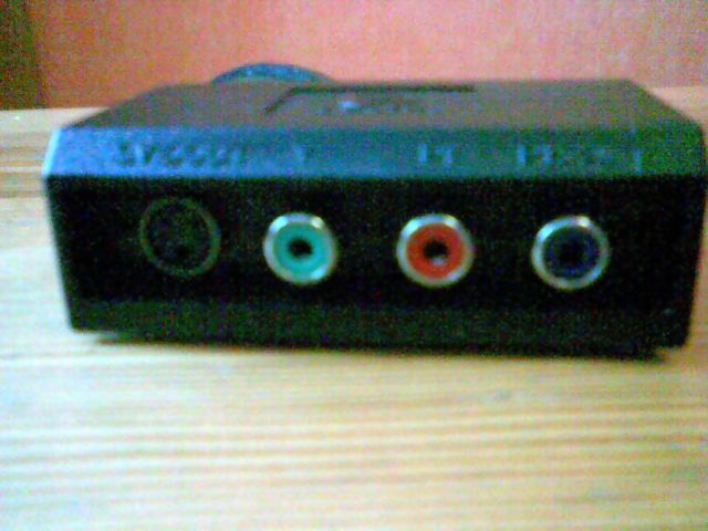

    to jest kabel który kupiłem i przejściówka którą miałem z komputerem..czy muszę podłanczać tą przejściówkę !!!!!!!
    • Jak podłączyć PC z Radeon X1600 Pro do TV Thomson 28 przez S-Video/Eurozłącze? Zdjęcie001.jpg (37.62 KB) Musisz być zalogowany, aby pobrać ten załącznik.
    • Jak podłączyć PC z Radeon X1600 Pro do TV Thomson 28 przez S-Video/Eurozłącze? Zdjęcie000.jpg (48.07 KB) Musisz być zalogowany, aby pobrać ten załącznik.

    skoro to tylko mrygnie to znaczy ze komputer probuje wlaczyc wyjscie video ale nie rozpoznaje obciazenia i wraca do stanu wyjsciowego. Cos z kablami masz nie tak.
    Polacz jak masz mozliwosc tak: z karty kabel s-video do przejsciowki s-video->SCART i to do TV (Zdjecie000.jpg), u mnie tak dziala od lat.

    Kabel może być OK (choć wygląda jak shit za kilka złotych). Podłącz tą przejściówkę do karty, a dopiero pod nią ten kabel, bo inaczej nie będziesz miał koloru na TV, tak to jest z radeonami. Sprawa migania to pewnie złe ustawienie, w opcjach ekranu (w kompie) musisz ustawić sygnał pal, wtedy powinno być wszystko ok. Jeśli nie, to znaczy że kabel jest do kitu.

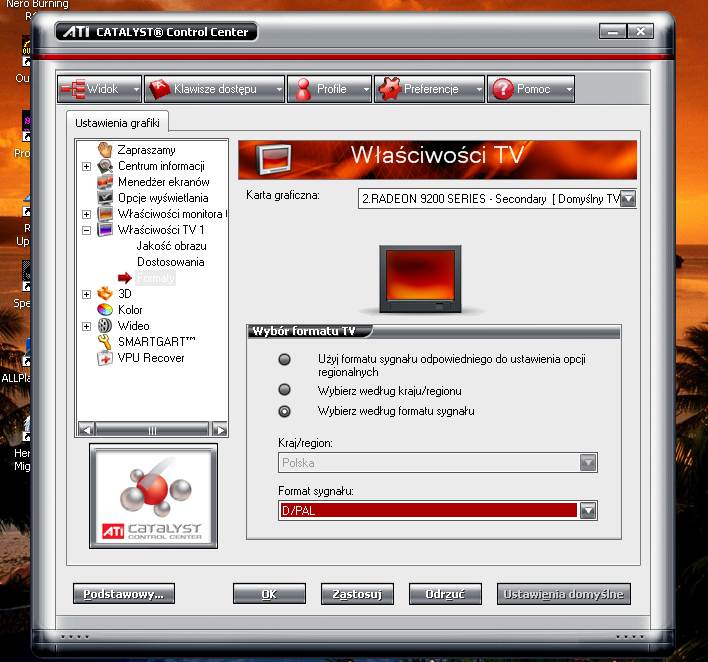

    nie jestem dobrze obeznany w sprawach ustawień ...w którym miejscu mam ustawić lub sprawdzić ten sygnał PAL na karcie w kompie

    Ati Catalyst Control Center, ustawienia TV-out (inaczej mówiąc, drugiego monitora). Dodaję screen abyś wiedział gdzie dokładnie, skoro nie jesteś dobrze w tym obeznany. Aha, i jeszcze jedno. Abyś w ten sposób uzyskał prawidłowy obraz, telewizor musi obsługiwać sygnał s-video. Jeśli ma on dwa eurozłącza, standardowo tylko jedno to obsługuje, u mnie akurat wejście oznaczone numerem 2.
    • Jak podłączyć PC z Radeon X1600 Pro do TV Thomson 28 przez S-Video/Eurozłącze? Schowek01.jpg (76.08 KB) Musisz być zalogowany, aby pobrać ten załącznik.

    mam zainstalowany sterownik ati 7-6_vista32_dd_ccc_wdm_48646...nie mogę znależć tej tej planszy żeby to ustawić jak mi pokazałeś...
