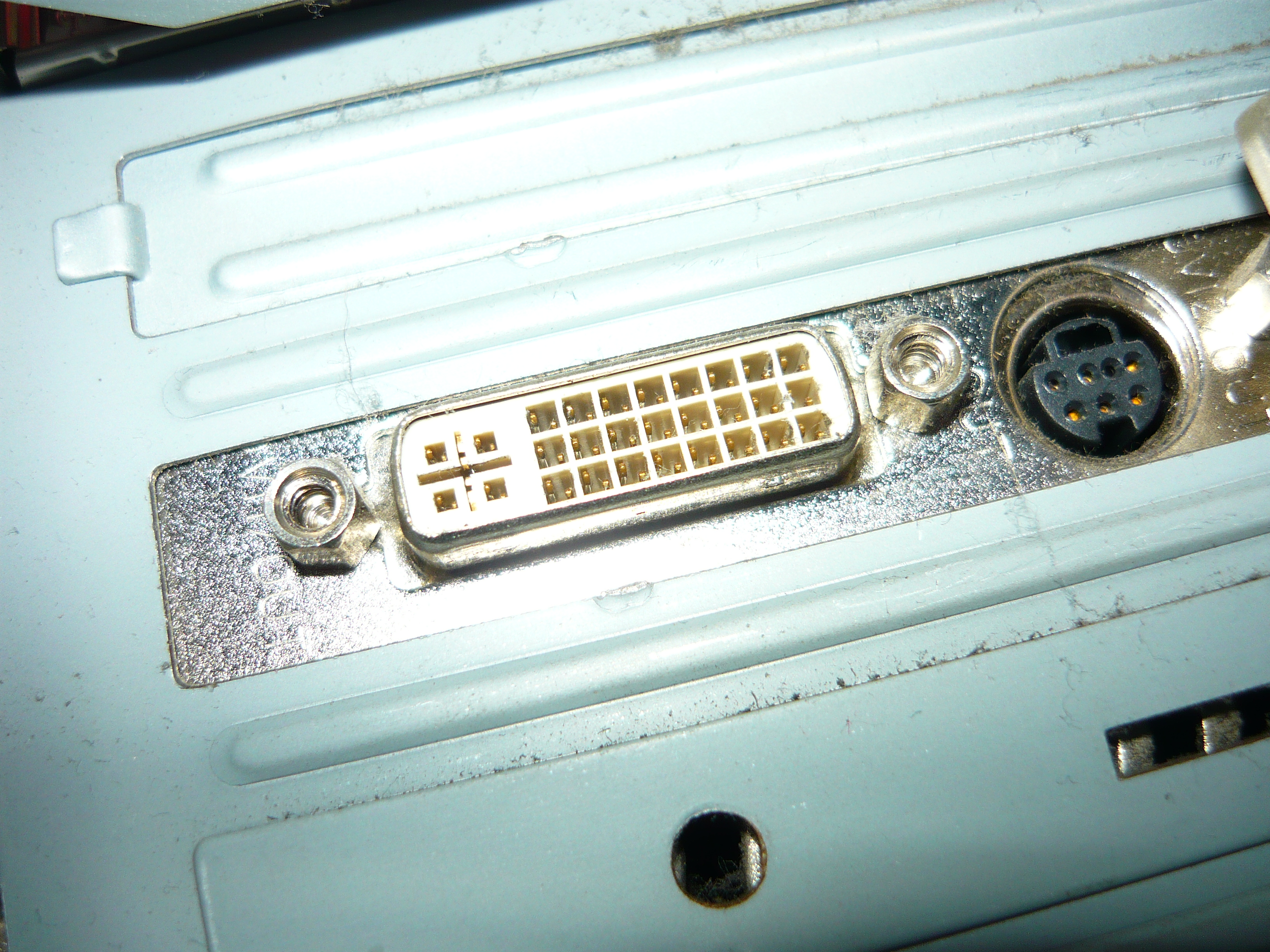

    Witam wszystkich,
    Żeby nie było przeglądałem inne tematy o podłączeniu telewizora do komputera,gdybym tego nie zrobił to nawet nie wiedziałbym nawet jak się nazywa złącze na karcie graficznej ;d
    Tak czy inaczej posiadam w kompie kartę graficzną Ati radeon hd 4800 series.
    Są w niej 2 zlącza dvi i jedno s-video,dla jaj ich nie zrobili więc raczej nie powinno być problemów.
    W telewizorze (thomson crt) mam 3 cinch;2 audio i 1 video, i scart ,podłączony dekoder hd 5000.
    Moje pytania to:
    jaki sposób połączenia (tego telewizora) umożliwi najlepszą jakość przesyłanego obrazu ?
    czy po podłączeniu telewizora będę mógł odłączyć monitor?
    czy jeśli zdecyduje się na połączenie poprzez scart, to rozgałęziacz zmniejszy jakość wyświetlania obrazu w obydwu przypadkach ?
    czy jeśli połączę telewizor z komputerem przez s-video>scart,to będe mógł jednocześnie używać dekodera do oglądania tv poprzez zmianę kanału s-video
    na av?
    Jak szukałem czegoś w szafce znalazłem kabel,kolorystyczne rgb żeńskie z jednej strony,s-video z drugiej.Czy połączenie kabli komp-s-video-rgb>rgb>przejśćiówka rgb-scart>tv,w przypadku telewizora crt ma jakikolwiek sens ?
    To chyba wszystkie pytania,na które potrzebna mi odpowiedź.
    Liczę na waszą pomoc,z góry dziękuje.

    Jeżeli SCART masz zajęte przez dekoder to podepnij S-Video->Video w telewizorze.
    Będziesz musiał zaopatrzyć się w przejściówkę S-Video 7pin->Composite lub takowy kabel. (chyba, że wystarczy ta przejściówka. którą znalazłeś - wtedy potrzebujesz tylko kabel Chinch->Chinch)
    Dźwięk wyprowadzisz z karty muzycznej: Jack -> 2xChinch.
    Ilu pinowe jest wyjście w karcie?
    Ilu pinową wtyczką jest ta ze znalezionej przejściówki?
    Podaj dokładny model telewizora?

    kabel s-video to mam w karcie graficznej tylko,w telewizorze scart,chinch-e i takie ustrojstwo chyba od magnetowidu i antena.
    Ile pinów mam to sam nie wiem jak to się liczy,zaraz fotki dam
    edit-yyy chyba raczej przesadziłem z tymi fotkami ;d jest jakieś czarne coś,potem 3 i 4 piny,więc mniemam że jest to wejście 7 pinowe
    Jak podłączyć komputer z kartą ATI Radeon HD 4800 do TV Thomson CRT?
    to chyba też 7 pinowe

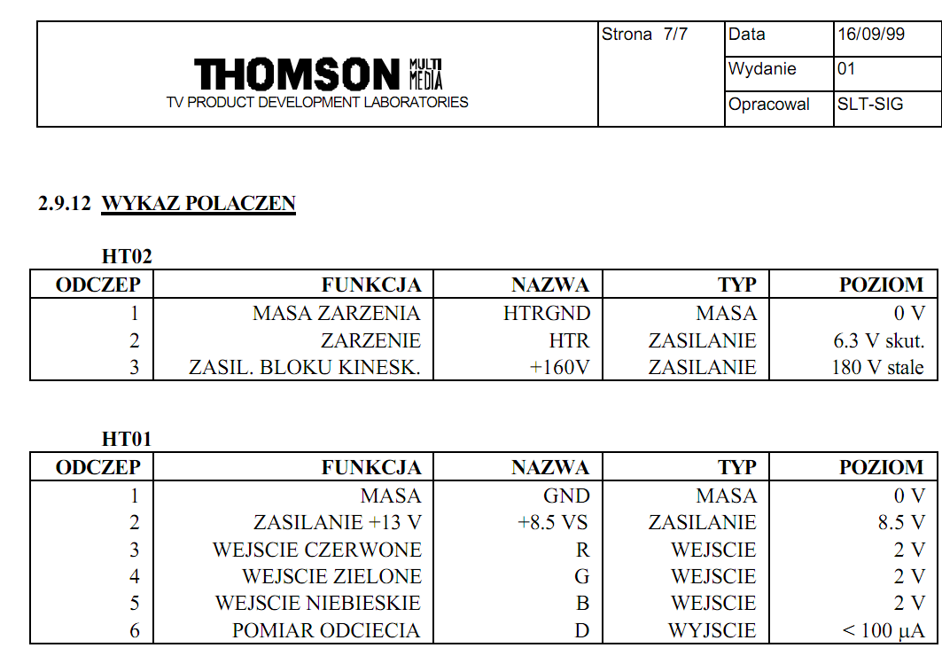

    przy okazji,co w instrukcji obsługi telewizora może potwierdzić,że całe te component'owe wejście jest obsługiwane przez tv ? Czy to kwestia standardów koloru czy czegoś innego tzn,czego konkretnie mam szukać w instrukcji obsługi ?
    edit
    To na 99% oznacza,że nie powinno być problemów SCART --> Component (YPbPr),mam rację ?
    Czy jeśli na telewizorze nie ma wejścia YPbPr to oznacza,że nie będzie na nim działać ?
