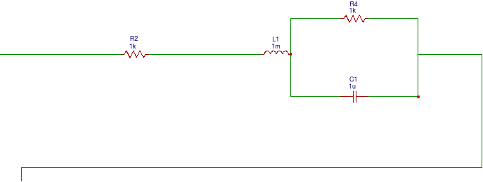

    Czesc
    Pomożcie musze napisać wzory i narysować schematy do takich układów jak zamieszczam w fotce a nie mam pojęcia jak to zrobić werości elementów są nie ważne, zostały tam wżucone przez worbencha ale nie należy sie nimi sugerować.
    Wzory i schematy do analizy obwodów RLC – jak je narysować i zapisać?
    Jakbyco zamieszczam adres do obrazu
    http://quizz.w.interia.pl/uklady.jpg

    stosuje się tu zwykłe wzory na impedancje i admitancje
    Z=R+jX
    Y=G+jB
    z czego obliczasz moduły czyli Z=pierw(R^2 + X^2) i Y=pierw(G^2 + B^2)
    Xc=-1/wC = 1/Bc
    XL=wL =1/BL
    pulsacja w=2pi*f - podstawiasz i masz zależność...

    Nie wiem na jakim poziomie maja byc odpowiedzi (studia, szkola srednia). W kazdym nie wiem czy w pierwszej czesci nie trzeba uzyc liczb zespolonych i odpowiednio:
    Z=R+jXL
    Z= R-jXC
    Z= R+j(XL-XC)
    I kolejne trzy
    Z=(R*jXL)/(R+jXL)
    Z=R*(-jXC)/(R-jXC)
    1/Z= 1/R+1/jXL+1/(-jXC)
    Druga czesc tablicy to uklady calkujacy i rozniczkujacy wiec Uwy bedzie calka i pochodna Uwe

    przydała by sie także wiedza jaką metodą maja byc obliczane impedancje - macierz admitancyjna czy też graficznie za pomoca diagramu wskazówkowego - z tymi susceptancjami chyba (B) przedobrzyłem - chyba są odwrotne do reaktancji ze zmienionym znakiem (odpowiednie przesunięcia w fazie o -90* dla cewki i +90* dla kondy - polączenia równoległego , i na odwrót dla szeregowców). - zresztą dla wartości to nie ma znaczenia bo i tak trzeba to podnieść do kwadratu więc + i - nie maja znaczenia wazne żeby miec różnice Xc i XL
