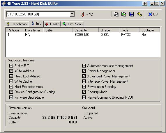

    Witam. Wpadl mi w rece dysk od laptopa 100 gb firmy seagate i mam z nim taki problem.
    -przestaje kopiowac pliki a dioda nadal miga ( mam go w kieszeni)
    -kopiuje protramem total copy, przerywam kopiowanie, odlaczam usb od dysku podlaczam i ponownie wlaczam kopiowanie tego samego pliku przez total copy, ale juz zeby konczylo tamten plik i idzie dalej.
    - dzieje sie tak przy duzych plikach ale nie zawsze.
    - programy do diagnozowania pokazuja cos ze SMART, jakis error
    - dysk wczesniej mial bad sektory (3 szt.) ktore naprawil hdd regenerator.
    Kawalek loga z victorii.

    15:49:44 : Get S.M.A.R.T. command... Error reading S.M.A.R.T!
    15:49:44 : SMART status = Unknown

    Ktore zakladki, pola w zakladkach dot. SMART sa biale a w HDTune zakladka healh jest tez pusta

    skan sie robi ;D, co to jest SA

    mertin
    Posty: 18
    W zwiazku z tym ze posiadam laptopa to podmienilem dyski i o dziwo jest wszzystko ok skopiowalem 3 filmy z cd i nie bylo problemu ;) wyglada to na problem z usb w komputerze albo z sama elektronika w obudowie dysku, dzis sprawdze jeszcze dysk na innym kompie i napisze ;) a tak wogole to dzieki
