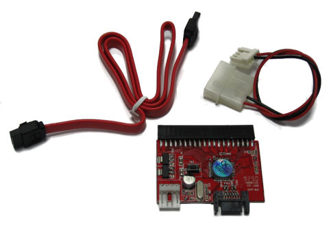

    niestety copyr nie widzi dysku sata. jest jakiś inny program do kopi posektorowej który współpracuje z dyskami sata?

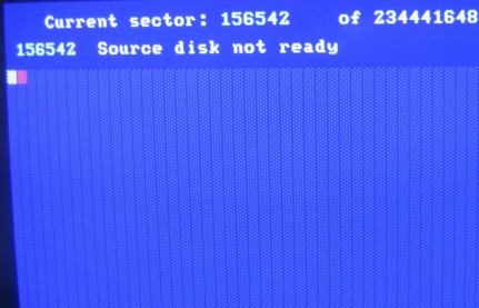

    Zgodnie z waszymi poradami podłączyłem uszkodzonego Seagate'a przez przejściówkę (2,5>3,5) do stacjonarnego kompa (P4 2,8Ghz, 512RAM). Płyta główna ma tylko 1 gniazdo IDE (intel915P) więc drugi HDD specjalnie zakupiony WD Caviar 160GB (WD1600AAJB) podłączyłem do tej samej taśmy co dysk źródłowy.
    Odpaliłem COPYR w dniu 30maja, cierpliwość straciłem wczoraj tj. 11 czerwca - poniżej fotka ile przez ten czas skopiował sektorów (156542 z 234441648). Alert "Source disk not ready" pojawił się tak od ok 70000sektoru. Uszkodzony Seagate działa tzn. nie słychać źeby głowica wydawała jakieś dziwne dźwięki...podłączyłem raczej dobrze, chyba że dysk źródłowy powinien być na innym kanale IDE? Bardzo zależy mi na odzyskaniu chociaż części partycji C: (23,2GB) - głównie miałem tam fotki i ważne dokumenty.
    Zwracam się z wielką prośbą do forumowych guru DR o pomoc!!!
