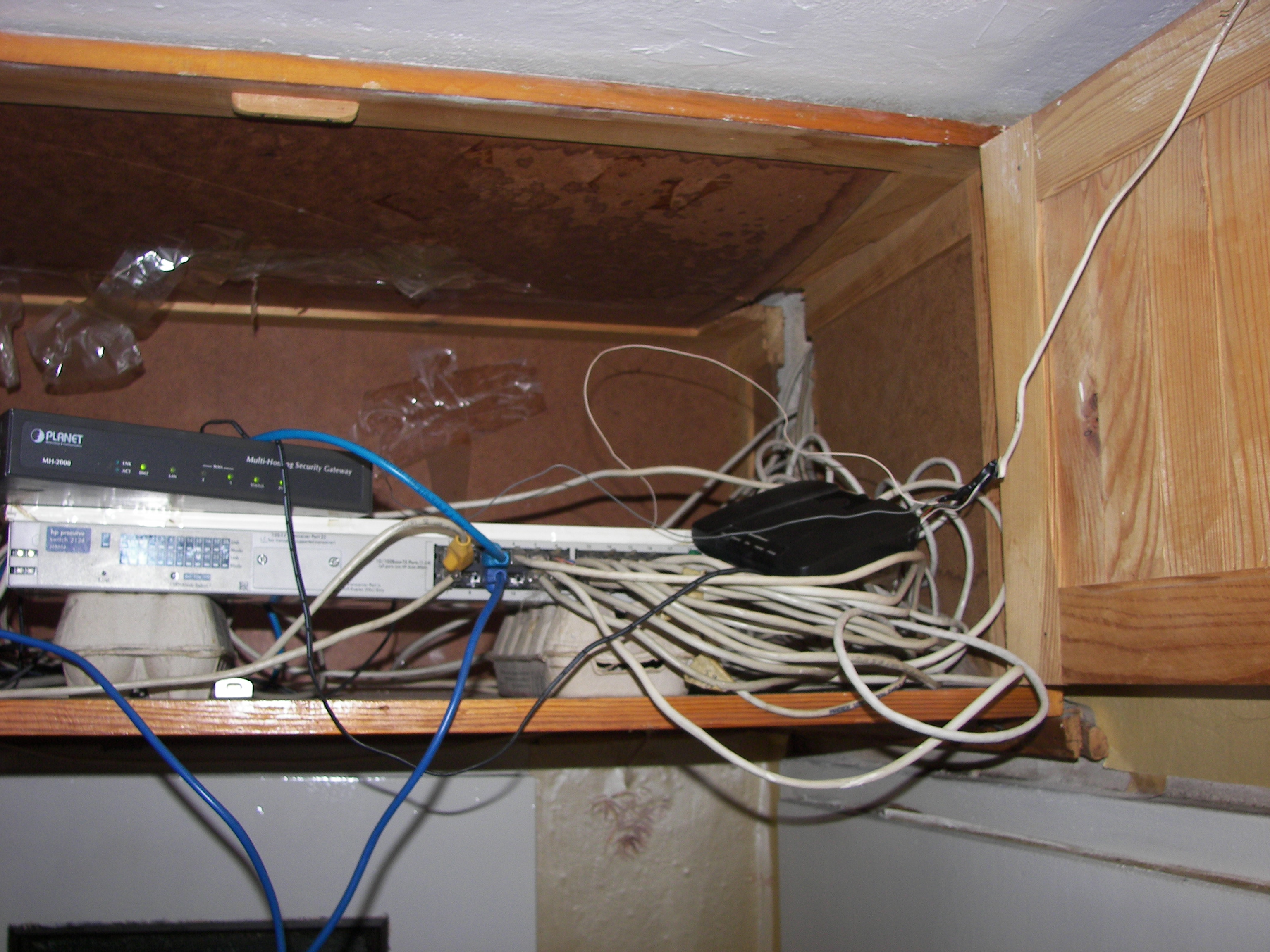

    Mój DSL wariuje zastanawiam się nad przeróbką instalacji telefonicznej na taką widoczną na fotce. Proszę zwrócić uwagę ze filtr jest tylko jeden bezpośrednio podpięty do modemu a zanim dopiero telefony ty to dobre rozwiązanie??
    Proszę tutaj o wypowiedzi tylko osoby zaznajomione w temacie które robiły testy.

  • #2 4124579
    wolu
    Posty: 34
    Pomógł: 3
    Zapewne chodzi o ADSL? Konfiguracja z jednym filtrem na kilka telefonów działa u mnie poprawnie. Opisz dokładniej problemy jakie występują.
    Podaj swojego dostawcę, model modemu i najlepiej log z parametrów sygnału. Jeśli masz modem typu USB: Sagem lub Thomson czyli standardowe do neostrady TP to te informacje znajdziesz w diagnostyce modemu (poznasz po XX dB). W modemach/routerach z konfiguracją przez http prawdopodobnie w zakładce STATUS.

    Opisałem gdzieś na forum jak to wygląda u mnie ( chyba nawet Grafie dawałem Ci linka.
    U mnie wygląda to następująco:
    Kabelek przyjściowy na końcu kabelka zacisniete ( własnoreczie RJ-11) i to wprowadzone do modemu.
    Kawałki dówch zył odizolowane ( nie przecięte ) do nich dokręcone kable które odchodzą na telefony.
    Tam dalej filtr i telefony.
    • siec 001.jpg (1.48 MB) Musisz być zalogowany, aby pobrać ten załącznik.

    #14 4126430
    dj_pielgrzym
    Poziom 24  
    Posty: 780
    Pomógł: 21
    Ocena: 8
    teoretycznie różni się niewiele, jednak dochodzi ci jedna beczka ( odgałęziacz ) i dwa złącza.
    Na tym jest strata. Tak jak w przypadku wi-fi choć nie tak wielka.
