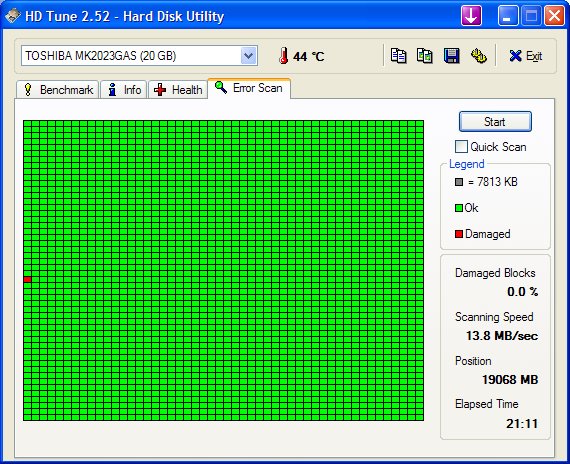

    Właśnie robię w HD Tune Error Scan.
    Powiem tak, w tej chwili dysk zachowuje się normalnie, a ostatnio jak robiłem mu format pod Windą to po prostu dysk mi zniknął restarty nie pomagały.
    Teraz dysk się zachowuje normalnie, o co chodzi?
    Co prawda dysku jeszcze z powrotem nie wsadziłem do laptopa ale przedtem właśnie tak się zachowywał po prostu znikał i nawet nie był widoczny w biosie.
    Oto Error Scan:
