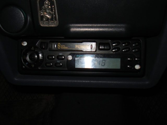

    mam radio w samochodzie ale nie mam w nim wejścia USB ani wejścia na słuchawki. chciałbym do radia podłączyć odtwarzacz mp3 i czy jest jakaś przejściówka żeby szło to połączyć jakoś i żeby to grało
    (może jakiś kabel usb przeciąć i połączyć jakoś druty w radiu????:?::?:

    w tym jest problem (radio jest zamontowane w samochodzie już z 5-6lat) jest firmy pionier
    jest to odtwarzacz na kasety
    porobiłem pare fotek ale nie wiem czy coś to da
    Jak podłączyć odtwarzacz MP3 do radia samochodowego bez USB i AUX?

    Poszukaj na allegro pod takim hasłem "MP3 DO AUTA TRANSMITER FM Z USB "

    Albo kup kasete-adapter. Kaseta zawiera jacka i połączoną z nim głowice i sygnał jest przekazywany przez nią do głowicy w radiu.

    Ew. Poszukaj z tyłu jakiegoś wejścia liniowego - mało prawdopodobne. Może na zmieniarke CD?? Możesz też się gdzieś w płytkę wlutować, ale to już trzeba by było ze schematem, albo ktos obeznany musiał by zajrzeć
