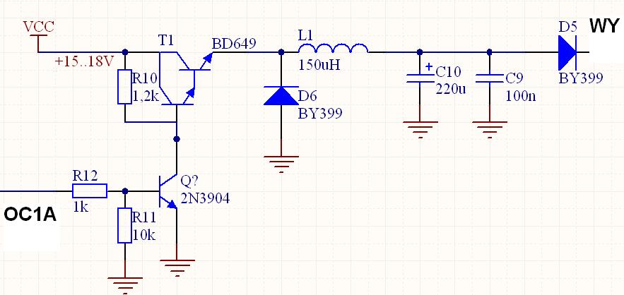

    Projektuje ładowarkę NiMH.
    Pozostał mi do rozwiązania układ do ładowania prądem stałym.
    Znalazłem rozwiązanie pokazane na poniższym rysunku:
    Jakie napięcie wyjściowe w układzie ładowarki NiMH z PWM i tranzystorami?
    Nie znam się za bardzo na szczegółach i stąd moje pytanie.
    układ zasilam napięciem stałym 15...18V, sygnał z generatora PWM (mikrokontrolera) jest przez rezystor podawany na tranzystor Q i potem na tranzystor T1.
    Mam więc pytanie jakie napięcie otrzymuje na wyjściu.
    Czy stałe o mniejszej wartości (zależne od wypełnienia i częstotliwości PWM), czy też prostokątne jak z PWM?

    Napiszę jak ja to rozumie.
    Gdy z PWM otrzymuje 1 to prąd płynie poprzez R10 i Q2 blokując T1.
    Gdy z PWM mam 0 to następuje przepływ prądu przez R10 i T1(odblokowany).
    Powoduje to przepływ prądu przez dławik L1, ładowanie elektrolitu C10 i przepływ prądu do ogniwa przez D5.
    Przy zmianie poziomu sygnału na 0 z PWM rozładowuje się C10.
    Wydaje mi się że w tym rozwiązaniu otrzymuje tętniący przepływ prądu.
    Aby mieć przebieg najbardziej zbliżony do stałego muszę mieć dużą częstotliwość i duże wypełnienie.
    muszę napisać do tego program i zastanawiam się jakie muszą być parametry PWM.

    Prąd i napięcie będą tętniące. Jest to najzwyczajniejszy przetwornik DC/DC typu BUCK (step down).
    Oczywiście napięcie jest wygładzane przez kondensator, a elementem magazynującym energię podczas załączania jest cewka oddająca ją podczas wyłączania.

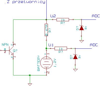

    Przepraszam za odgrzewanie starego tematu, ale nie widzę sensu zakładania nowego skoro moje pytanie mogę zadać tu.
    Czy układ przedstawiony w pierwszym poście nadaje się do ładowania pojedynczych ogniw (1,2V) prądem od 0,1 do 1A? Skoro dałoby się nim ładować pojedyncze ogniwa to czy napięcie na wejściu mogłoby być niższe np. 12V? Czy w tego typu przetwornicach należy stosować kondensatory o niskim ESR?

    Ten układ z pierwszego postu to jakby część wykonawcza. Na wejście OC1A musi być podany sygnał PWM aby cokolwiek ciekawego zaczęło się w układzie dziać. Poza tym brak jest sprzężenia zwrotnego które dzięki któremu można monitorować napięcie na akumulatorze i prąd ładowania. Kondensatory o niskim ESR jak najbardziej są zalecane w przetwornicach. Na forum jest dużo o ładowaniu/ładowarkach i za pewne znajdziesz układ spełniający postawione wymagania.
    Pomiar zarówno prądu jak i napięcia chciałbym zrobić w ten sposób.
    Tranzystor ten będzie służył do rozładowywania ogniwa (będę ładował metodą burp).
    Prąd chcę obliczyć tak:
    prąd ładowania = (U2-U1)/0,47
    prąd rozładowania = (U1-U2)/0,47
    Diody zenera dałem, aby nie uszkodzić przetwornika zbyt wysokim napięciem. Teraz pytania.
    Czy moje rozumowanie jest poprawne?
    Czy schemat jest poprawny?(proszę zignorować niepodłączoną bazę)
    Czy w przetwornicy z pierwszego postu można zastosować kondensator C10 o większej pojemności? (np. 1000uF)

    Nie budowałem ładowarki kontrolowanej przez mikroprocesor :| pomysł pomiaru prądu jak dla mnie słuszny i logiczny ;) Masz na myśli schemat przetwornicy czy tę część którą dołożyłeś? Autor postu napisał iż znalazł to rozwiązanie najlepiej byłoby się z nim skontaktować w tej sprawie. Skoro chcesz ładować metodą burp to w momencie rozładowywania ogniwa będziesz też rozładowywał kondensator co może zakłócić wynik pomiaru, chyba na ten czas należałoby też zatrzymać ją. Poza tym nie wiem czy fakt iż jest to właśnie przetwornica nie zakłóci pomiaru napięcia? Nie orientuję się w tym zagadnieniu i nie chcę wprowadzić Cię w błąd. No i czy jest potrzeba budowania tak skomplikowanego układu dla pojedynczego ogniwa?
