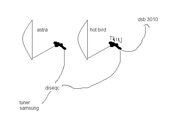

    hm.. a czy mozna zrobić tak:
    założyć drugą antenę 60 cm i konwerter na astre, a obok drugi talerz z konwerterem twin na HB :
    • Jak podłączyć zeza i Diseqc do anteny Wizji TV z tunerem Samsung DSB 9401G? antena.JPG (14.41 KB) Musisz być zalogowany, aby pobrać ten załącznik.

    meloch
    Poziom 29  
    Posty: 1332
    Pomógł: 56
    Ocena: 61
    Teoretycznie można, ale popieram zdanie kol.gen_ex.

    kamiljan1
    Poziom 24  
    Posty: 674
    Pomógł: 38
    Ocena: 49
    Możesz powiesić dwa, trzy , cztery talerze każda konfiguracja będzie dobra ta na twoim rysunku też.Jak już pisałem na tym forum mam kilku klientów którym założyłem do talerza Cyfry ,trzy konwertery AstraI,AstraII,Hot Bird środkowy na HB.Pierwszy montaż ponad pięć lat żadnych reklamacji,a musiałem uchwyty dorabiać osobiście a dzisiaj kupuje plastikowe profilowne cała przyjemność. Dzisiaj montowałem zeza do 15-letniej anteny dziurkowanej 60cm.podłączałem nowego Comsata FTA (ładny bajer) konwertery Sharp sygnał po 90%.Kamil

    lukkas
    Posty: 169
    Ocena: 5
    i myslisz, że ten uchwyt do zeza co dalem linka bylby w sam raz?
  • #10 4140795
    kamiljan1
    Poziom 24  
    Posty: 674
    Pomógł: 38
    Ocena: 49
    Idealny na Allegro sklep SAT z Kościana takie miał i na trzy konwertery też. Kamil
