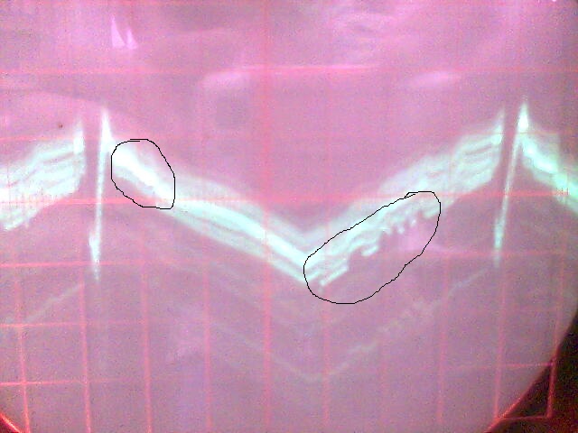

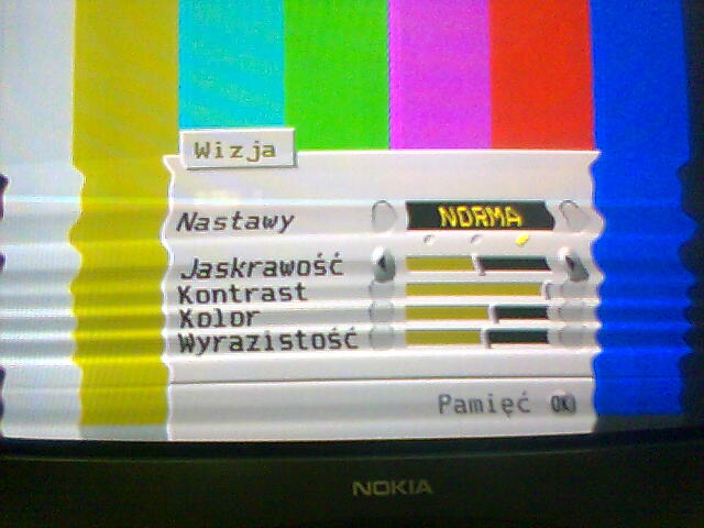

    Witam ponownie.
    Kolejne pół dnia walki bez powodzenia; musiałem odstawić, bo mnie robota zasypała. Ale załączam zdjęcia (zrobione telefonem) objawu tej usterki i nieprawidłowy sygnał sterujący TDA8350Q (n.2 na n.1 sygnał jest ok.).

    Ze zdjęcia to nie wygląda mi to na złą liniowość.Bardziej bym się przychylał do usterki w poziomie.Zasilanie stopnia H,sterowanie....

    Logiczny tok myślenia dobry, ale to nie to. Na zdjęciu tego dokładnie nie widać, ale liniowość pionowa w miejscu zwężenia linii jest rozciągnięta, a jak się robi szerzej to jest zagęszczona. Linia się zwęża, bo korekcja OW-OE jest bezpośrednio związana z ramką (V).
    Wygląda jak kiepskie zasilanie; ale wszystkie napięcia są czyste i odpowiedniej wartości!
    Sprawdzę dziś jeszcze modulator diodowy. Jak nie, to chyba dostanę "kota" (a mam papugę)!
