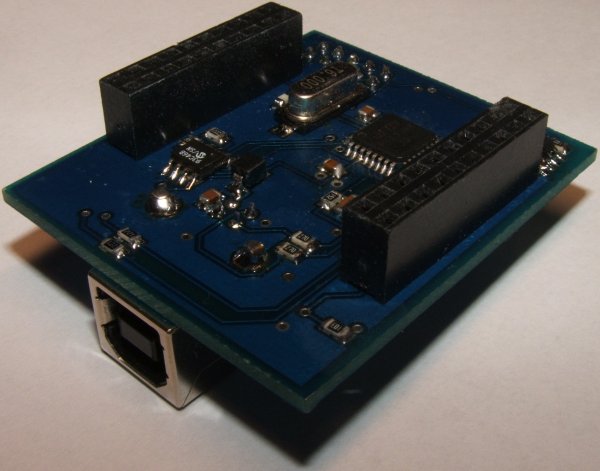

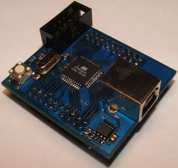

    • atmega32 portC jako out,problem(nie dzialaja niektore linie) dscf0861.jpg (45.69 KB) Musisz być zalogowany, aby pobrać ten załącznik.
    • atmega32 portC jako out,problem(nie dzialaja niektore linie) dscf0859.jpg (60.67 KB) Musisz być zalogowany, aby pobrać ten załącznik.
