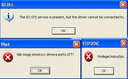

    Krótszy kabel nic nie pomógł!
    Zainstalowałem jeszcze raz system i po pierwszym uruchomieniu programu do obsługi tych sterowników wyskakują mi błędy takie jak na screenach w załączniku.

    Kolego bartkam:
    1. pod jakim systemem operacyjnym program funkcjonował dotychczas?
    2. pod jakim systeme operacyjnym kolega ten program uruchamia aktualnie?
  • #13 4141254
    bartkam
    Posty: 204
    Ocena: 7
    Program jeszcze nie funkcjonował dobrze bo nie udało mi się go uruchomić. Ale na początku próbowałem na xp sp2 a teraz na sp1. Moja płyta to abit nf8
  • #14 4141515
    jankolo
    Spoczywaj w Pokoju
    Posty: 32197
    Pomógł: 1792
    Ocena: 585
    Komunikat wydaje się wskazywać, że problem nie leży po stronie sprzętowej lecz programowej. System Windows 2000/XP nie zezwala aby programy użytkowe wykonywały operacje bezpośrednio na portach urządzeń. proszę spróbować posłużyć się programem UserPort i odebrać systemowi "władzę" nad portem drukarki.

    Z UserPort też nie działa. Może spróbuje na win 98.

    Jeszcze problem zakłóceń przy szybkich transferach. Owszem drukarki i inne komputery działają na długich kablach bo mają korekcję błędów. A tu mamy sytuację ze aplikacją 'recznie' steruje portem(zapewne w najprostrzy sposób). Jak pisał jankolo XP nie daje dostępu aplikacji do portów. Bardzo prawdopodobne ze z tego powodu aplikacja z założenia nie powinna pracować pod xp. Pozostają jeszcze możliwości uszkodzenia sprzętowego typu.
